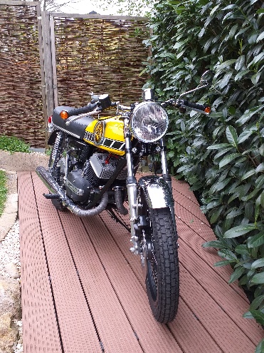

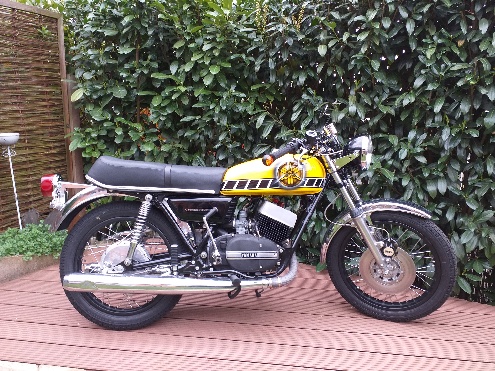

Hallo zusammen,
Dank Corona hatte auch ich viel Zeit und habe es endlich geschafft meine RD 250 nach über 6 Jahren Bastelei endlich fertig zu restaurieren. Mittlerweile ist auch die TÜV Abnahme geschafft und sie ist auch angemeldet.
Sie läuft eigentlich ganz ordentlich, nur auf dem ersten Kilometer läuft der linke Zylinder nicht ordentlich mit.
Zündspulen,Zündkerzen,Zündkabel, Kontakte und Kondensatoren sind neu. Alle Simmeringe im Motor sind ebenfalls neu.
Die Vergaser sind gereinigt, alle Bohrungen sind auf Durchgang geprüft und die Düsen und Schwimmernadelventile sind ebenfalls neu. Der Benzinhahn funktioniert auch.
Vielleicht hat jemand ja noch eine Idee .
Hier mal ein paar Bilder.
Die Originalitätsfanatiker schauen besser weg ...
