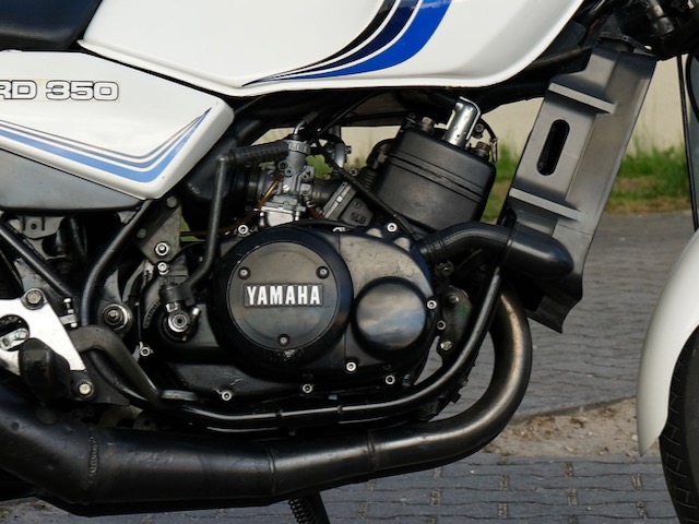

ich habe die Zylinder meiner 4L0 mit Auto-K lackiert:
https://www.auto-k.de/de/lacksprays/spe ... fest-300c/
Der Lack ist seidenmatt, was bei der 4L0 ja auch dem Serienzustand entspricht - soweit ich das in den alten Prospekten erkennen kann.
Lackiert habe ich die Zylinder April 2014 vor ca. 15.000 km - und sie sind immer noch schwarz, ohne die kleinste Ausbleichung, selbst die Auspufflansche zeigen sich völlig unbeeindruckt.
Kann ich empfehlen. :-)

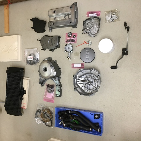

Ich häng mich hier mal dran - bei meiner Großen möcht ich die
Motordeckel wieder schön machen...
Bisherige Infoausbeute:
Granville 'Black Satin Finish': (noch) keine Erfahrungen
Dupli Color (welcher?) auf Kunstharzbasis: gute Erfahrungen
VHT Motorlack SP1xx: (noch) keine Langzeiterfahrungen
Dupli Color Next: keine Erfahrungen
auto-k.de (Hitzefest 300°): gute Erfahrungen
Ich brauche etwas graues bzw. silbernes, da scheidet der auto-k.de aus,
den gibts nur in schwarz, rot und klar.
Der "alte" DupliColor scheint ja auch gut zu sein, da gibts aber ohne
weitere Detailangaben zuviele Möglichkeiten...
Ich hab jetzt erst mal eh genug zu tun um die Deckel von Kratzern
und alter Farbe zu befreien, schaut aber schon ganz gut aus :D
Grüße, web.
komplette Ausbeute
