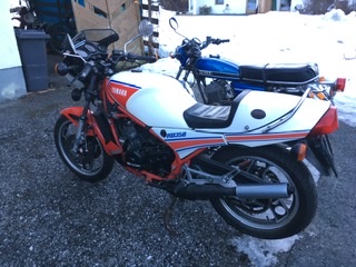

Hi Leute,
der neue ist schon lästig. :lol:
Der Auspuff auf meiner 31k ist nicht von einer 31k oder? Wenn ich bei google Bilder anschau ist da eigentlich immer ein anderer Auspuff drauf als bei mir!? Ist das ein Auspuff von einer 1ww?
Liege ich da richtig?

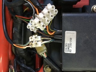

Und gestern habe ich kurz den Tank abgebaut und nicht so schönes gesehen- die Verkabelung der cdi. :evil:
Kann es dein das Auspuff und cdi miteinander gewechselt wurden oder so?

Der Auspuff ist von der 1WW, das Nachfolgemodell der 31K. der Aufkleber der CDI sieht mir nicht nach Yamaha aus.

Hallo, scheint ein Austausch CDI für die RD250/350 lc zu sein. Hab CD4205 CDI mal gegoogelt und da kam unter anderem das bei raus...
https://www.allumage-electronique.fr/cd ... 350lc.html
