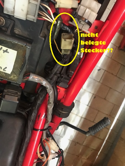

Was mir aber noch auffiel: am Kabelbaum unter dem Tank ist eine Mehrfach- und ein Einzelstecker, die bei mir nicht belegt sind. Ist das normal???
Andi

Das ist der Stecker für die automatische Blinkerabschaltung. Der ist in D nicht belegt.
