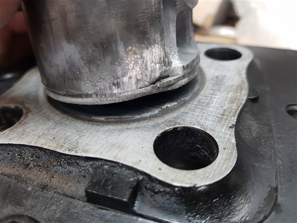

Habe dann den Zylinder abgenommen. Wie kann das alles so passiert sein?
Undichtigleiten hatte ich zumindest bis gestern vor der Fahrt keine.
Der Kolben sie auch aus, als wenn er auf der rechten Seiten völlih trocken ist. Auch das Nadellager sieht kaputt aus. Im Kurbelgehäuse allerdings ist feuchter Ölnebel. Die Ölpumpe funktioniert, aber vielleicht sollte ich die etws fetter stellen? Ist nach Hersteller eingestellt.
Und was meint ihr zum Zylinder? ist eigentlich nur am OT etwas , ich würde sagen Materialauftrag. Sonst kein Riefen.

Wird wohl irgendwie zu heiss geworden sein. Den Zylinder muesstest du wiederverwenden können, das Alu rausätzen. Dann neuen Kolben und alles auf Dichtheit prüfen, ggf. Ölpumpe fetter einstellen. Ist das Gemisch auch bei Teillast fett genug?
Viiiiel zu mager Ede. Mehr ist es nicht. Zu 90 % sind es immer Schäden durch zu mager. Sieht man immer gut am Abbrand zum Auslaß hin. Dort wird der Kolben am heißesten. Also irgendwie Vergaser verstopft,nicht genug Benzin nachgelaufen. Auch mit Schuld kann ein Auspuff sein der die Hitze staut oder der Motor ist einfach zu heiß geworden bei den Wetter. Die Kerzenfarbe immer immer dunkler als der Kolbenboden.
Also reparieren und fetter machen.

Könnte auch gut ein Zündungsproblem sein. Ein Tick zu viel Vorzündung oder eine zu aggressive Kurve, schon kann das auch so aussehen.
Die Zündkerze an sich ist ja recht schwarz, muss nicht unbedingt zu mager sein. Hast du an den Steuerzeiten oder den Einlasswinkeln was verändert?
Streicht das Frischgas nicht mehr richtig über den Kolben zum Auslass hin kann der Kolben recht schnell überhitzen.
Hat der Motor vorher detoniert? (Quetschspalt verändert)
All diese Probleme können zu so einem Kolbenbild führen.
Tja, läuft ein Motor auf einmal verdächtig gut wird es der Erfahrung nach meistens teuer.
Wie oft hat man schon gehört "Auf der Geraden lief die sooo gut" .... und dann, zack, Kolben zwickt.
ich fahr mit mehreren möppis immer 30° Vorzündung bei 10tU u zusätzlich recht mager, keine Probleme, allerdings nicht zuviel Vollgas.
Also für die Renne wärs nix, für die Strasse funzts.
Ich würd hier eher auf zuwenig Kolbenspiel tippen, hatten wir aber eh schon.

Zündung 30° vor OT bei Leistungsdrehzahl?!?
Da fliegt dir jeder auch nur halbwegs gut gehende Motor auseinander.
Bei 80ccm würde ich sogar weniger Vorzündung fahren, da die Flammwege kürzer sind.

Der Kolben und Brennraum des Kopf sieht für mich nach Detonationen aus.
Materialabtrag.
Zu viel Zündung oder zu viel Kompression
Gruß Siggi
Hiha
Beiträge: 1228
Wohnort: Neubiberg b. München
Beitrag von Hiha »
Ich sehs wie Siggi, das Ding hat geklingelt, und die Druckspitzen haben nur am Ringstoß ein bisserl durchblasen können, wodurch der Kolben an der Stelle überhitzt ist.
Was Säure und Natronlauge angeht, wäre ich in einem beschichteten Aluzylinder aber ganz schön vorsichtig, sonst ist der ruckzuck total hinnich. Meines Wissens nach darf man das nur bei Graugussbuchsen anwenden. Hab allerdings keine Ahnung, wie man die Klemmerspuren aus einem beschichteten Aluzylinder rauskriegt.
