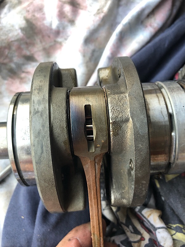

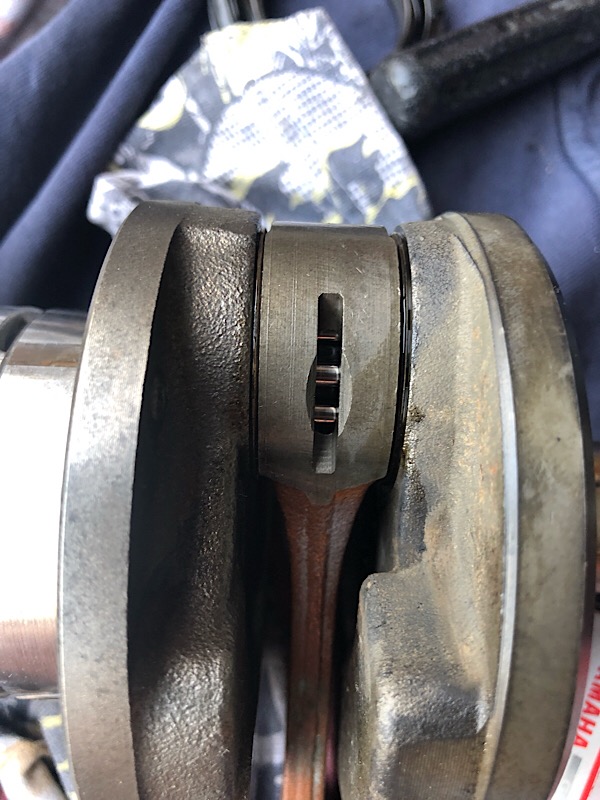

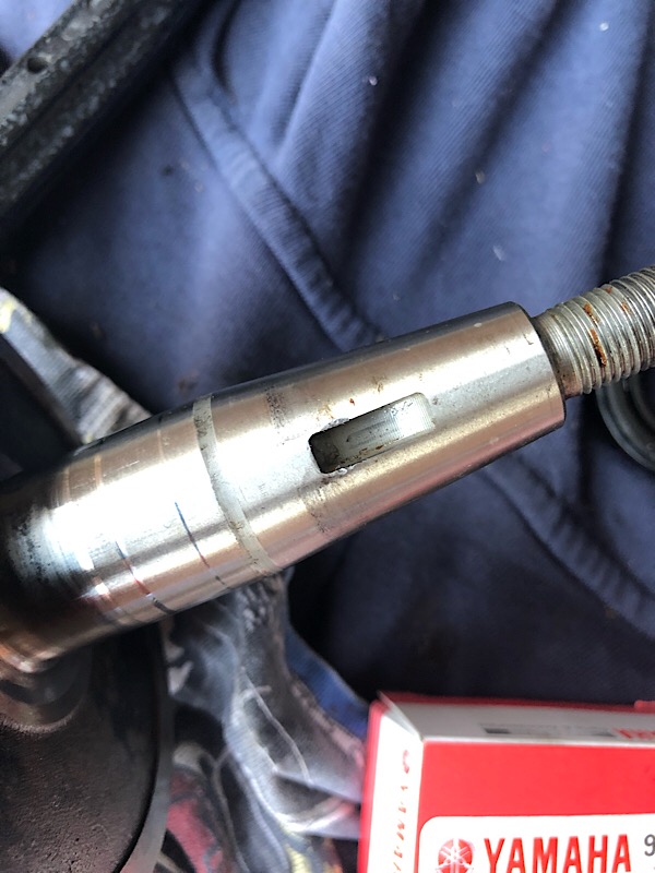

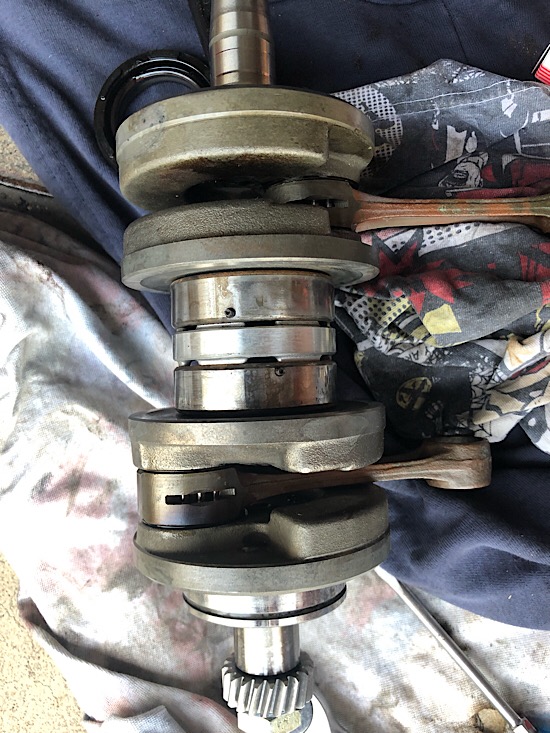

Heute habe ich den Motor aufgemacht und bin bisher doch sehr zufrieden.
Bist zu dem
Moment wo ich die KW sauber gemacht habe.
Das Pleuel getriebeseitig ist auf der Außenseite eingebläut, die Nadellager sehen gut aus aber so richtig trauen tue ich dem ganzen nicht
Aber seht selbst:
http://forum.rd350lc.de/files/4520eaa4_ ... 4_169.jpeg
http://forum.rd350lc.de/files/35ef334a_ ... f_289.jpeg
http://forum.rd350lc.de/files/a38a803f_ ... 6_147.jpeg
http://forum.rd350lc.de/files/dc15c08b_ ... a_198.jpeg
Wer kann das Pleuel wechseln und die Welle neu verpressen ?

Wenn ansonsten alles gut ist mit der Welle dann würde ich die so lassen.

Die KW läuft einwandfrei und sauber,
Ich wollte ursprünglich nur die Simmerringe wechseln - vorbeugend und dem Alter wegen.
Bei dem Dreh wollte ich zumindest das getriebeseitige Lager wechseln, zur Sicherheit auch das auf der Limaseite....
Die Welle ist ansonsten top. Hab da schon grössere Schäden in der Hand gehabt.
Problematisch ist die Sache zunächst nicht.... Bin eh kein Rennfahrer... Dennoch macht das durch die Wälder wieseln mit der DS6 einen Höllenspass. Die YPVS sicher nicht weniger.
Da ich mittlerweile 4 Maschinen habe teilt sich die Fahrleistung entsprechend auf.
Ich werde mal nächtigen und morgen mal die ein und andere Mail schreiben. Am Ende kommt es nun auf die 200€ +x nicht mehr an. Die Zylinder sind auch immerhin neu bearbeitet und mit neuen Kolben versehen
Beiträge: 3076
D.h. Du wolltest nur mal nachsehen, warum es noch geht? ;-)
Ich tät damit auch weiterfahren. Evtl. Bedüsug und Ölversorgung prüfen und evtl. etwas fetter machen?

Hubert hat die KW schon zerlegt, gereinigt und bei Horst Meise neue Lager geordert.
Der Schaden war (noch) nicht allzugross (bzw. nicht existent) und mit neuen Rollen und Kugeln aller Art zu beheben.
Ich hoffe das schon nw die welle in neuem Kleid bei mir ist

Du hast gut daran getan. Die blaue Anlassfarbe zeig an, dass eine Temperatur von 300° an der Aussenseite des Pleuels erreicht wurde, (innen sicherlich noch mehr). Das Pleuel besteht aus un- bis niedriglegiertem Stahl, und soll auf der Rollenlaufbahn eine Härte von ca. 61-62HRC aufweisen. Bei 300° sind davon höchstens noch 55 übrig, was für Nadelrollen zu wenig ist. Ein baldiger Ausfall ist vorprogrammiert.
