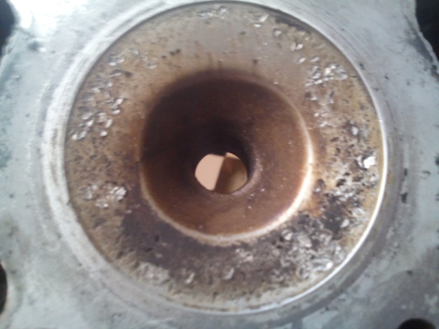

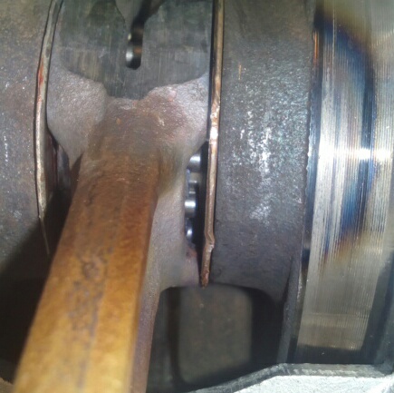

Hallo Zweitacktfreunde, auf meiner Ausfahrt am Karfreitag nach ca. 76km drehte meine Rd 125LC schwerfällig hoch, Kupplung gezogen und ging aus. Mein erster Verdacht Spritmangel, also Reserve einmal Gekickt und an. Lief gequält und Bum.. dumpfer Schlag im Motorblock und gleich aus gemacht.
Also Motor raus und Ursachenforschung, Kopf runter Einschläge in Kopf und Kolben. Zylinder abgezogen Laufbuchse besser als ich es erwartet hatte, Kolbenhemd gebrochen. Kurbelgehäuse voller Späne und Metallstücke. Gehäuse mit Sprit gespült und im Gefäß aufgefangen.
So Metallsplitter sortiert, Teile vom Kolben nicht magnetisch. Die anderen waren magnetisch... Mein verdacht war erst KW-Lager. Dann fiel mir auf das das Nadellagergehäuse vom Pleullager gebrochen ist.
Nun meine Frage. Ist das Materialermüdung/Verschleiß oder könnte das an zu wenig Öl im Gemisch liegen? Habe im Winter die Ölpumpe gewechselt, Mindesthub überprüft war OK, gefördert hat sie. Seitdem knapp 300Km auf 4Ausfahrten.
Motortemperatur war normal zum Schadenszeitpunkt.
Gruß Herby....

so eine Ferndiagnose ist schwierig. Was mir auffällt: das untere Pleuellager ist trocken. Sowas passiert, wenn es extrem heiß läuft. Kollabiert es plötzlich ohne Ölmangel ist es ölfeucht.
Habe natürlich keine Ahnung, ob du alles mit Cleaner behandelt hast, bevor du die Bilder gemacht hast. Hatte selbst schon 2 Pleuellagerschäden. Nachdem der Zylinder schon den Schaden hatte ist eine Ursachenbestimmung schwierig, weil meist nur noch Kleinholz übrig ist und man den Ausgangspunkt nicht mehr bestimmen kann. Interessant ist dann der 2. Zylinder, bei dir jetzt nicht, dort hat man ein 2. Lager mit identischer Laufleitung. Dort bin ich 2 Mal fündig geworden.

Auf jeden Fall wurde es da unten zu heiß, die Welle zeigt da deutliche Farben. Das Pleuellager ist das am meisten beanspruchte Teil im Motor. Stimmt was nicht, dann geht das auch schnell kaputt...wie z. B. bei Ölmangel. Vielleicht ist das Lager vorzeitig aus Grund XYZ defekt gegangen. Das ist hier schwierig . Ölmangel wäre ein triftiger Grund. Es kann aber auch eine Überlastung gewesen sein inclusive einiger,teilweise unbemerkter Vorschäden.
Also 1x neu und Ölzufuhr checken.

Die Welle könnte evtl. geschweißt worden sein, wg. der Anlauffarben.
Das untere Pleuelauge sieht verdächtig aus, aber nicht eindeutig.
Es würde ja erst das Pleuel anlaufen, dann die Welle, und nicht so weit vom Lager entfernt. Sieht schon komisch aus.
Ich habe jeweils einen schon gerissenen Käfig vorgefunden. Einmal ist ein ganzes Stück herausgebrochen, das man einfach weg nehmen konnte.
Der Andere hatte 2 Risse, war aber noch in einem Teil.
Es waren Prox-Lager, die die Belastung einfach nicht weggesteckt hatten.
Da ging es nicht um Ölmangel oder Laufleistung.
Den Pleueln hatte man auf der noch nicht kollabierten Seite Nichts angesehen, die Nadeln waren auch noch OK.

Die Anlauffarben sind normal, die hat jede Welle die mir in die Hände gekommen ist, auch nagelneue. Wenn ohne Ölmangel heißgelaufen ist der Lagerkäfig meist schwarz verfärbt. Ob eine Wange gewandert ist kannst du nach dem Ausbau messen, die Breite an den Lagersitzen soll zwischen 55,95 und 55,90 liegen, das seitliche Pleuelspiel 0,2 bis 0,7mm.
Ich vermute, wie der Bernd, daß da ein minderwertiges Lager verbaut war. Nimm entweder Original- oder TKJR-Pleuelsätze, ich habe gute Erfahrung damit gemacht. Wenn's noch besser sein soll, mit versilberten Käfigen von TZ oder YZ Typen.

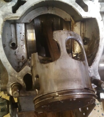

Hier noch ein Foto nachdem ich den Zylinder abgezogen habe und bevor ich das Kurbelgehäuse mit Sprit ausgespült habe.
Gruß Herby
