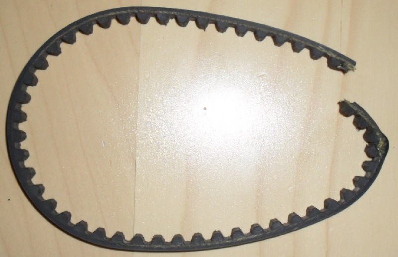

Das passiert wenn man ein Federbein mit einen 34 Jahre alten Keilriemen verstellen will.
Da hat`s das Verstärkungsgewebe glatt zerrissen. :cry:
Kann mir jemand weiterhelfen, wo ich so einen Riemen her bekommen kann?
Danke und Gruß, Walter
Zahnriemen gerissen.jpg (84.87 KiB) 1710 mal betrachtet

Sieht aus wie ein alter Auto Keilriemen für den Generator.
Sollte im Kfz-Handel zu bekommen sein.
Größe steht eigentlich auf dem Riemen, oder messen (Länge und Breite).
Ansonsten mitnehmen und nach Muster besorgen.

Glaube messen und in der KFZ Züberhörshop gehen ist günstiger!
Ist ein Standartriemen!

Würde auch erst mal im Zubehör Handel fragen.
Ich hatte das Problem mit diesem Riemen schon Mitte der 80er Jahre.
Muss also nicht erst 40 Jahre alt werden.
Gekauft hatte ich den Riemen damals beim Gummi Reiff. Damals war das ein Standardriemen. Der Laden nennt sich heute Reiff- technische Produkte.
Ich vermute, dass ihr in Wien vergleichbare Läden habt
PS. Habe gerade Mal rumgestöbert, (die Maße habe ich jetzt nur Mal geschätzt,)aber das was du suchst könnte so ähnlich sein, wie das Ding im folgenden Link:
https://www.reiff-tpshop.de/shop/de/zah ... 76-mm.html
Gruß Werner

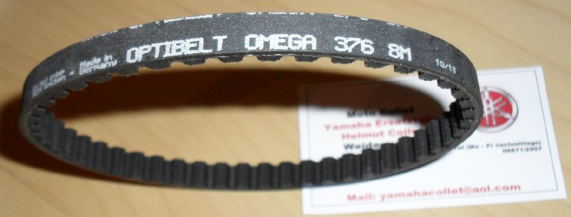

Nachdem ich die verschiedensten KFZ-Zubehörlieferanten und xx- Internetseiten nach dem Keilriemen erfolglos aufgesucht habe,
habe ich heute einen Keilriemen bekommen.
Aus E-boi.
Das war der einzige im gesamten Netz der sowas gehabt hat.
Und hat sich den Teil auch ordentlich bezahlen lassen.
Euro 46,95 inkl. Versand aus Deutschland. :shock:
Yamcowa heißt der E-Boi-Shop. Hat nur original Ersatzteile.
Für alle die`s interessiert hab ich den Riemen Fotografiert
Gruß Walter

Nö, das issa leider nicht.
Der ist 20mm breit.
Obwohl dieser Riemen von Optibelt ist, kann man den dort nicht finden.
Der Riemen der RD 31K darf max. 10mm breit sein und den gibt`s eben nirgends.
Gruß Walter

Ich würde den 20er Riemen nehmen und in der Mitte trennen.
Das sollte mit nem scharfen Cuttermesser doch gehen.
Wäre zumindest mal nen Versuch wert.
Wäre mal gut zu wissen, nach welcher Norm das Profil der Zahnscheiben ist.
Aber müßte wohl HTD 8M sein.
Und da sind 10mm wohl eine Sonderanfertigung.
Das gibts hier als Meterware, aber wie man das zusammen bekommt, keine Ahnung.
https://www.keilriemenexpress.de/zahnfl ... glass.html
Und die liefern auch in Wunschbreite:
https://www.keilriemenexpress.de/zahnfl ... en-8m.html
Gruß Matthias

Vorrichtung mit 2 riemensheiben bauen, riemen laufen lassen und mit dem messer nahe an der scheibe bei 10mm abstechen. Und in Serie gehen bei knapp 50€
Hiha
Beiträge: 1228
Wohnort: Neubiberg b. München
Beitrag von Hiha »
Ich hab auch oft das Problem, dass ich die Zahnriemen schmäler brauche, als sie im Handel erhältlich sind. Ein guter Schraubstock mit glatten Backen und scharfen Kanten, an denen man ein Cuttermesser führen kann, eine Leiste in der gewunschten Dicke zum Einstellen der Höhe, dann ist das Längstrennen Minutensache. In der Art machen Zahnriemenhändler das übrigens auch, denn der Rohzahnriemen wird als oft meterlanges Rohr geliefert, und dann erst auf Maß geschnitten, ähnlich wie zahnrippenriemen, zu quer zur Rippe :-)
