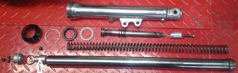

Hallo Stefan
Ich habe die Gabel meiner RD gerade zerlegt - evtl. kann ich Dir helfen, wenn unsere RDs die gleiche Gabel haben.
Bei meiner RD handelt es sich um eine 1WU von 1986 (Schweizer Modell) - müsste der 1WW entsprechen.
Hier mal ein Bild vom Tauchrohr und eines von Hülsen und einer Scheibe, die im Tauchrohr waren.
Welche Hülse soll ich für Dich messen?
Michael
Michael

schrauberlehrling2
- Beiträge: 652
- Wohnort: Grabenstetten
Hallo Michael, Gratuliere zur RD!
Auf den Bildern ist zu sehen was bei meiner 1ww verbaut war.
Auf dem 1.Bild, die 520 Gesamtlänge bei der 1ww, sind aktuell gemessen eher 519mm(Verschleiß?)
Die Distanzhülse ist aus Stahl.
Beim Fahren hat mir die Serienfeder mit Luftunterstützung besser gefallen.
Luftdruck mindestens 1/4Bar, am besten bei ca. 1/2Bar.
Sehr hilfreich ist ein "Luftverbinder" zwischen den Gabelholmen und eine Fahrradluftpumpe mit genauem Manometer.
