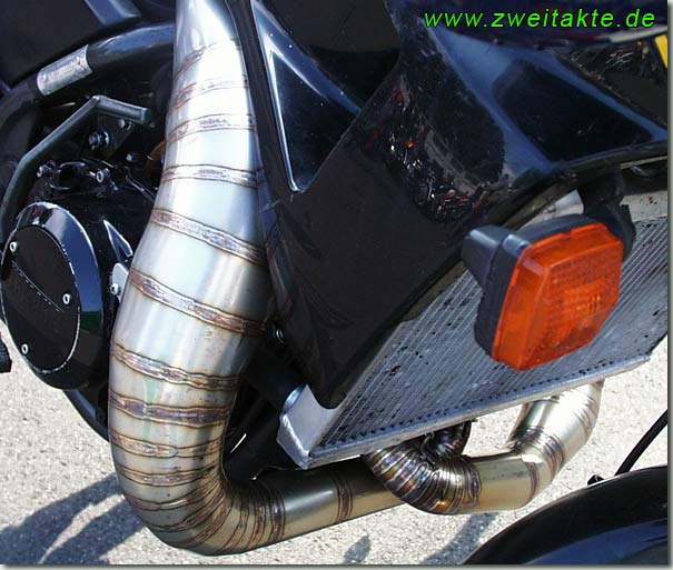

Meine wurden auch beim Jim gemacht. Gruß Stulle
Bild[/align]

stullefumi, könntest du mal ein Bild von deiner tdr 350 posten? Danke

Beitrag von stullefumi »
Da war der Auspuff neu.
Gruß Stulle
Bild[/align]

Sieht echt sehr gut aus.
Wie ist der so leistungsmäßig?
