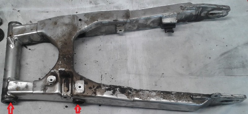

Ich hab da gleichmal eine Frage zu den Schwingenlagern:
Wie bekomme ich die Lagerbuchsen für die Umlenkhebeln raus?
Die Umlenkhebel haben locker 2mm Spiel in den Lagern und wackeln da drin
fröhlich herum. Kann ja nicht so bleiben.
Sind die Eingepresst?
Bekomm ich die nur mit einer Presse raus?
Soll ich die Yambits-Buchsen einbauen?
Gruß Walter
Ich habe ja die neuere Schwinge, da sind nur Kunststoffbuchsen drin gewesen. Die habe ich mit einer Gewindestange und einer Hülse rausgezogen.

Ja, die neuere Schwinge kenn ich eh.
In der 31K sind aber Metallbuchsen drinnen, die haben auch keinen
Anschlag, damit man die Lagerbuchsen nicht zu weit (bzw. zu wenig)
weit rein tut. Darum ist es auch fraglich, ob da Nadellage sinnvoll sind.
Da sind dann ja auch noch beidseitig die Dichtringe dran
und die müssen ja plan mit der Schwinge abschließen.
Meine ist auch eine 31K, aber eine 85er. Die hat schon die neue Schwinge gehabt.
Hier siehst du mal, wie ich die neuen Buchsen eingezogen habe. Raus geht im Prinzip genauso.

Die Buchsen habe ich mir in einer Dreherei anfertigen lassen.

Da müssen aber noch innen und außen ja noch die Dichtringe rein.
Wie hast du die Buchsen dann noch tiefer in die Schwinge reingebracht?
Oder hast du die Dichtringe weg gelassen?
Wenn ich meine nur schon mal raus hätte. :(
Hab mit einem passenden Rohrstück drauf geschlagen, aber da rührt sich gar nix.

Ist lange her. Irgendwas passendes habe ich zum tiefer eindrücken davor gesetzt. Ich glaube, ich habe eine Nuß gefunden, die reingepasst hat. Oder ich hatte im Baumarkt ein passendes Stück Rohr gekauft.
Ich hatte doch geschrieben: Raus genauso wie rein. Mit der Gewindestange. Und dafür brauchst du dann ja sowieso ein Stück Rohr, das ziemlich genau da reinpasst. Ausmessen, Baumarkt, raus damit!
Ach ja: Kaufe gleich ein Paket Karosseriescheiben. Eine einzelne zieht sich durch. Da muss man drei oder vier übereinander legen, damit sie genug Kraft auf die Buchse bringen. Oder du bohrst ein entsprechend dickes Stück Blech durch.

Genau Rene, immer versuchen mit einem Gewinde die Kraft aufzubringen. Schonend, geräuschlos und man kann Tonnen bewegen.

wiba hat geschrieben:Genau Rene, immer versuchen mit einem Gewinde die Kraft aufzubringen. Schonend, geräuschlos und man kann Tonnen bewegen.
Ich hab noch vergessen zu erwähnen, dass es äußerst vorteilhaft ist, das Gewinde zu ölen. ;)

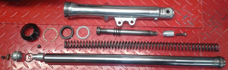

Gabelservice
Beitrag von zinnoberrot »

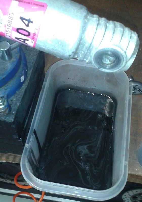

Heute hab ich mir die Gabel vorgenommen.
Was da an grauslicher, stinkender Brühe rausgeronnen kam,
ist net normal.
Geronnen ist auch nicht das richtige Wort, eher "herausgepatzelt" und streichfähig.
Tiefschwarz, nach offenem Kanaldeckel riechend. *speib*
Wie lange braucht ein Gabelöl, bis es so eine Konsistenz annimmt?
Najo, dafür sind die Gabelrohre jetzt poliert, haben neue Dichtringe und
254ml Castrol 10W/30 bekommen.

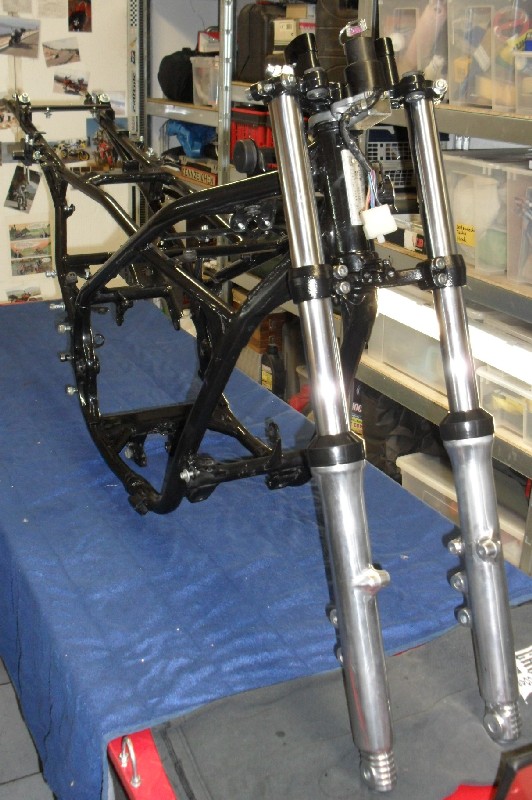

Es geht was weiter.
Rahmen, Gabel und Zündschloss haben wieder zusammengefunden. :)
Und die Buchsen der Umlenkhebel sind mit dem "Gewindestangentrick" auch endlich heraus gewandert.

Gabelöl riecht meistens nach Kanal, selbst bei "nur" 10 Jahre alten Mopeds. Richtig ekelhaft das Zeug...
