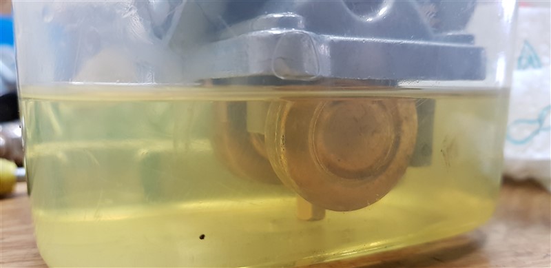

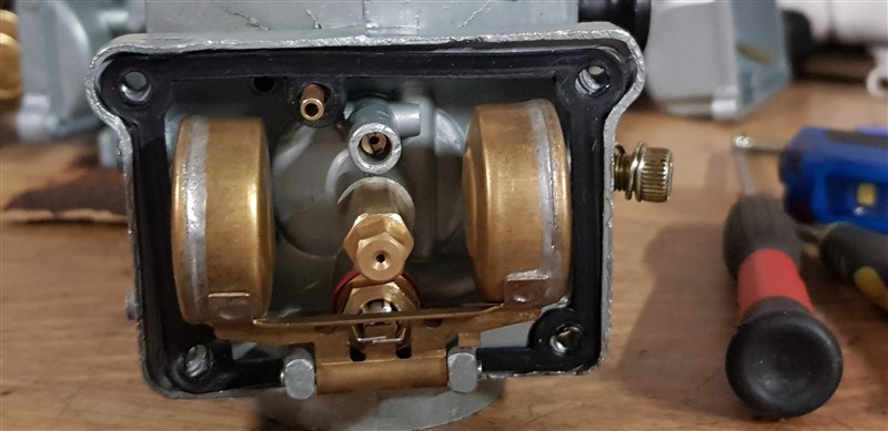

Ich habe keine Werte um den Schwimmerstand einzustellen. Aber es sollte doch die Leerlaufdüse immer im Sprit stehen? Soweit hab ich den Schwimmer eingestellt. Das kann ich von außen nicht sehen. also hab ich den Gaser mal in Wasser getaucht, da sieht man schön, wie der Schwimmer steht.

Benzin und Wasser haben verschiedene Dichten. Dein Schwimmer steht im Wasser richtig, im Benzin wahrscheinlich viel zu hoch.
Läuft Dein Vergaser über?
Du kannst Das Oberteil des Vergasers auf ein mit Benzin gefülltes Senfglas stellen und den Benzinstand mit einer Spritze verändern, dann siehst Du den richtigen Schwimmerstand.
Als (sehr) grober Richtwert gilt, dass der Schwimmer am höchsten Punkt mit seiner Oberkante an der Gehäusekante des Oberteils stehen soll.

Habe gestern mal den Schwimmerstand gemessen und eingestellt. Den Zylinder hatte ich auch unten, alles Takko da drin. Keine Ablagerungen, die Fußdichtung war etas undicht,( war feucht) die habe ich gleich erneuert.
- eingestellt
- 20181003_172927 (800 x 389).jpg (41.99 KiB) 836 mal betrachtet
- vorher
- 20181003_155743 (800 x 600).jpg (65.71 KiB) 836 mal betrachtet
