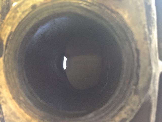

Geruckel bei RD350Luft ist weg
Dieses 4mm x 8mm Loch gibt den Kurbelwellenkasten ca 2 mm zum Auslass hin frei. Nach einigen Überlegungen habe ich die Maßnahme an der RD350Luft eingeführt. Die RD400 macht hat das auch so. Hier hat die Öffnung sogar 2mm x 20mm.
http://www.zweitakte.de/knowhow/yamha400/RD400_2.htm
Ergebniss:
Kein Ruckeln mehr. Der Motor läuft bei Teillast fetter und viertaktet stark .
Nachdem die Leerlaufluftschraube weiter auf magerer gestellt wurde (halbe Umdrehung nach links) läuft der Motor seidenweich im Teillastbereich zwischen 3000-6000 1/min.
An der Leistungs-Charakteristik hat sich nichts geändert.
Die Kerze war vorher dunkel braun, jetzt ist sie schwarz. Das hat mich schon sehr gewundert, denn ich hatte erwartet, dass die Verbrennung im Teillastbereich heisser wird.
Die Luftkühler haben das Ruckelproblem nicht so stark wie die Yps, deshalb bin ich noch nicht sicher, ob das wirklich bei der Yps funktioniert.
In den nächsten Wochen wird die BansheeRD fertig gemacht. Da werde ich die Maßnahme auch einführen und berichte dann.
Ergebniss:
- Aufnahme in Auslass
- IMG_4933.jpg (31.05 KiB) 1922 mal betrachtet
