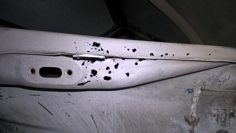

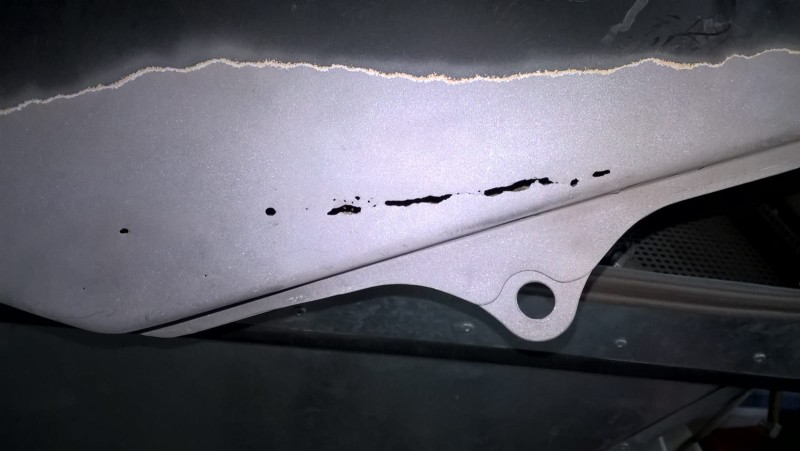

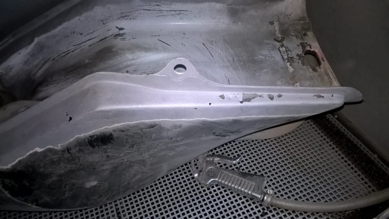

Mein 31k Gebastel geht langsam weiter. Dieses Mal ist der Benzintank dran.
Die Vorgeschichte: Der Tank hatte schon zwei Fingernagelgroße Rostlöcher bevor ich ihn bearbeitet habe, aber bis auf die stellenweise schlecht ausgebesserte Lackierung hat er herzeigbar ausgesehen. Zumindest wenn man wohlwollend geschaut hat. :)
Ich habe dann das Ding mit verdünnter Zitronensäure behandelt um den Rost aus dem Inneren zu entfernen. 1kg Zitronensäure gelöst in 20l heissen Leitungswasser, dann über Nacht stehen lassen. Geht wunderbar. Zum Schluss mit viel Leitungswasser ausspülen. Btw, wenn der Patient schon aus allen Poren rinnt, dann ist eine Betonmischwanne aus dem Baumarkt sehr empfehlenswert.
Im nächsten Schritt habe ich angefangen das Ding mit Hochofenschlacke und so cirka 4-5bar Druck am Manometer zu strahlen. Nun, seht selbst. Es ist ein durchgerostes Nudelsieb geworden.
Ich werde den Tank auf jeden Fall noch fertigstrahlen, aber ich bin mir echt nicht sicher ob man den auf Dauer dicht verlöten kann, weil Rostlöcher hin oder her, der hat im unteren Bereich flächig gerostet und das Blech sieht mir, porös wie es ist, nicht unbedingt sehr vertrauenserweckend aus.
Kann man daraus noch etwas sinnvolles machen bzw. machen lassen oder soll ich lieber gleich den subjektiv weniger verranzten Zweittank angehen?

Beitrag von manicmecanic »
Das sieht mir nach papierdünn gegammelt aus...da kann man bestimmt rund um die löcher mit dem finger das restblech verbiegen...den zu reparieren ist schon ein akt für einen der gut mit dünnem blech umgehen kann
Da geht nur ausschneiden u einschweissen, das ist saudünn.
Würd den anderen nehmen, ausser als herausforderung sehen.
G
Bei so einem Tank lohnt die Arbeit nicht mehr, da muss so viel Arbeit und Geld rein....nee.
Lieber direkt einen gesunden Tank nehmen. Ich hatte letztes Jahr noch einen RD Fahrer glücklich gemacht, der von mir einen völlig intakten 31k Benzintank bekommen hat. Aussen übel drüber gelackt aber innen wirklich wie neu und ohne Dellen. Der RD Fahrer hatte nämlich einen gebrauchten Tank neu lackieren lassen, ohne den Innenraum gründlich zu prüfen. Nach 2 Jahren faulte der geschädigte Tank dann durch.....über 600 Euro für Aufkleber und Lack waren umsonst ausgegeben.
Weil so ein geschädigter Tank auch immer weiter gammelt, müsstest du den nach der prof. Rep. auch prof. Beschichten lassen.

Naja, du hast ja gefragt, ob man aus dem Tank noch was machen kann.
Mir würde da spontan ein Tischgrill für den RD- Freund einfallen. Oder eine Pflanzschale.
Sicher haben Andere auch noch Ideen, der Phantasie sind da keine Grenzen gesetzt :lol:

Ok, dann deckt sich eure Meinung etwa mit der Meinigen :-)
Mal schauen was der Zweittank kann...
