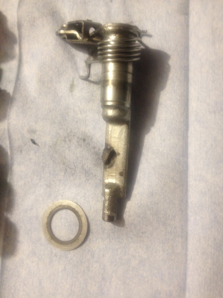

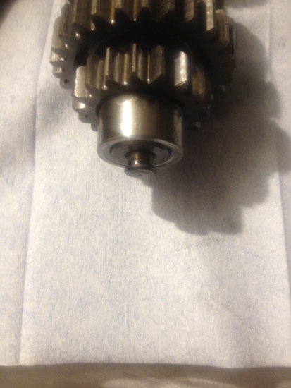

Druckstange hat sich in der Vorgelegewelle mit Kugel und Ausrückhebel verschweißt.....
sowas schon mal jemand gesehen??

Spiel hat definitiv gepasst......
hatten 3x den gleichen schaden am prüfstand!!
in amerika in der bansheescene ein bekanntes problem
haben jetz eine Keramikkugel verbaut anstatt stahl und sie funktioniert
andernfalls eine nadelgelagerte Druckplatte funktioniert auch
grüße stefan

Original sind diese im Durchmesser zu groß. Wenn Du dann auf dem Prüfstand volle Leistung mit den Serienteilen fährst, schweißt sich wie oben im Bild die Kugel auf die Stange!
