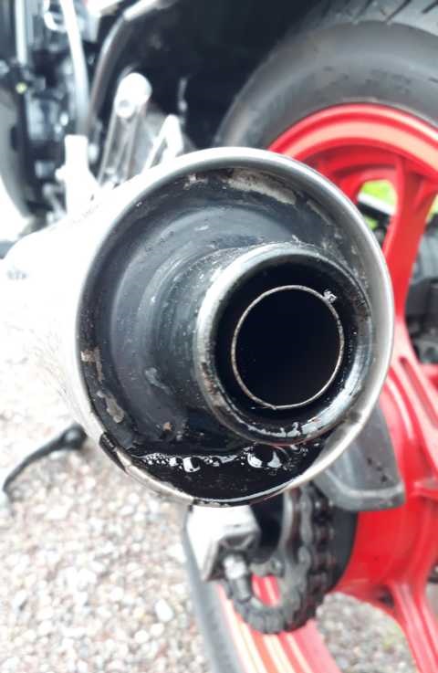

- Aus dem linken neun Auspuff kommt schon wieder mehr denn je Ölschmodder

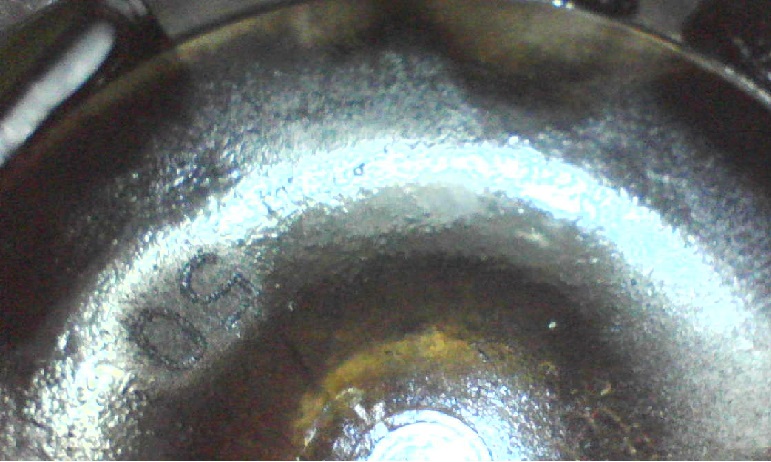

- Zündkerze und auch Kolben des linken Zylinders sind komplett nass

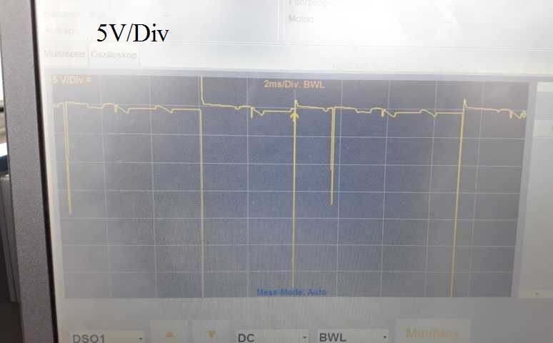

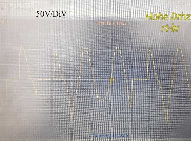

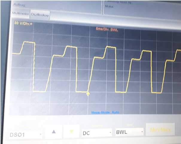

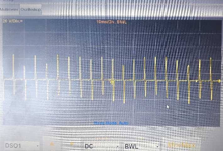

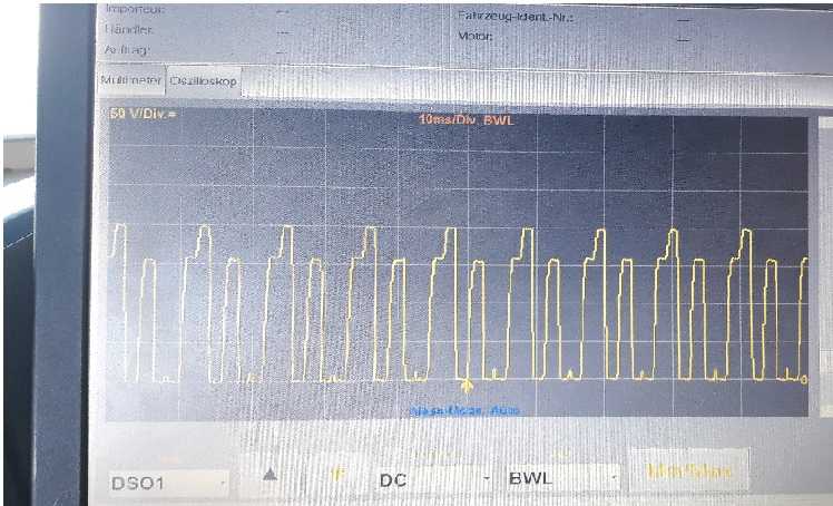

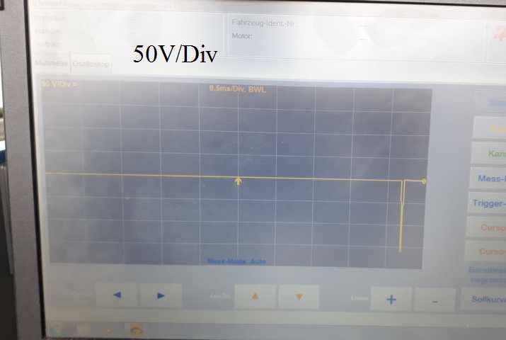

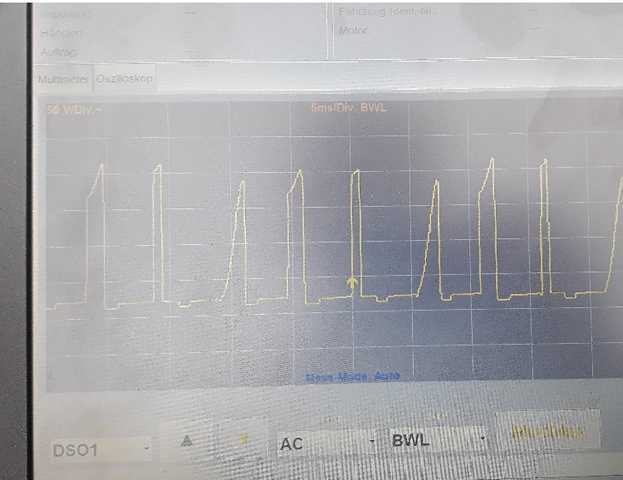

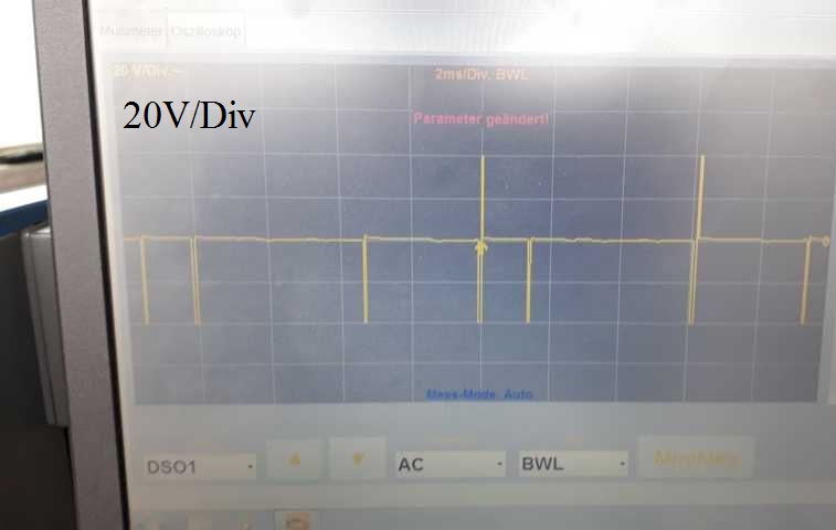

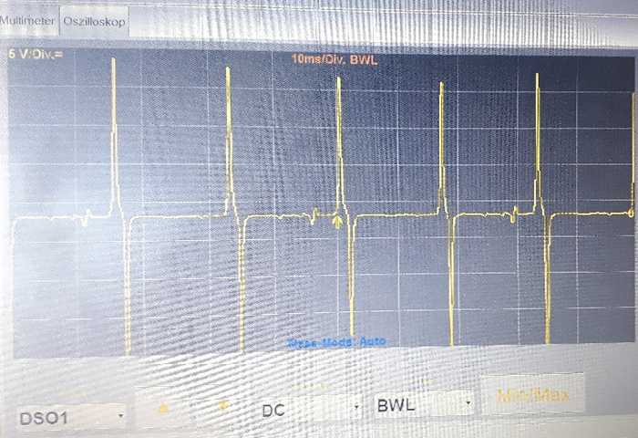

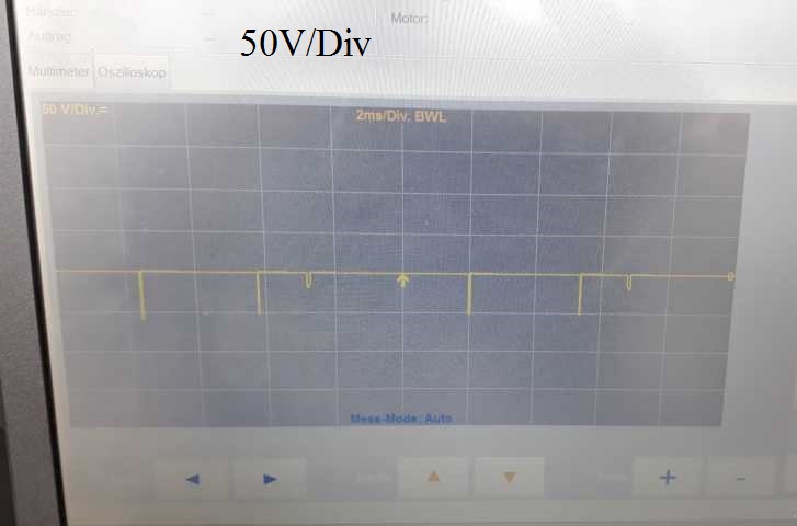

Ich habe auch mal die Spannung der Ladespulen der CDI gemessen (grün gegen braun + rot gegen braun) je nach Drehzahl kommen da bei mir bis zu 60V AC, ist das genug? Ich konnte nirgends einen Sollwert finden.
Des Weiteren habe ich das Moped einfach mal ans Oszilloskop angeschlossen und mir diese Spannungen und auch das Signal vom Pickup und das für Drehzahlmesser und Power Valve angeschaut. Ein schönes Sinus oder Rechtecksignal wie wir es in der Schule hatten, ist das aber nicht... Ist natürlich aber auch Technik von vor 30 Jahren. :roll:
Hat sich schon mal jemand so was angeschaut und kann mir sagen, ob die Signale und Spannungen so stimmen?
Was meint Ihr zu diesem Problem?

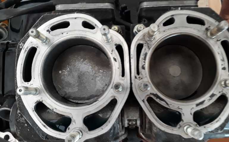

Kolbenboden links
Kolbenboden links
Drehzahlsignal von der CDI hohe Drehzahl
_Ausgangsdrehzahlsignal hohe Drehzahl.JPG (50.86 KiB) 3628 mal betrachtet
Drehzahlsignal von der CDI Standgas
_Ausgangsdrehzahlsignal Standgas.JPG (24.83 KiB) 3628 mal betrachtet
Ladespule rot-braun hohe Drehzahl
_hohe Drehzahl rot-braun Ladespule CDI.JPG (47.14 KiB) 3628 mal betrachtet
Ladespule grün-braun niedrige Drehzahl
_niedrige Drehzahl grün-braun Ladespule CDI.JPG (26.35 KiB) 3628 mal betrachtet

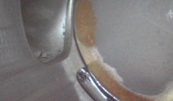

Kolben rechts
Kolben rechts
Pickupsignal hohe Drehzahl
_Pickup hohe Drehzahl.JPG (57.12 KiB) 3627 mal betrachtet
Pickupsignal Standgas
_Pickup Standgas.JPG (49.01 KiB) 3627 mal betrachtet
Döllinger
Beiträge: 1304
Wohnort: Biblis
Beitrag von Döllinger »
in deinem Video hört sich das so an, als ob ein Zylinder nicht richtig, wenn überhaupt mitläuft.
Mechanisch wird wohl alles i.O. sein, wenn der Motor frisch revidiert wurde.
Choke i.O, Schieber richtig herum drin, Vergaser richtig zusammengesetzt?
Ich würde jedoch eher auf der Zündungsseite suchen, deiner Vorgeschichte nach.
Mittels Messuhr eine Markierung setzen, für den Zündzeitpunkt.
Jetzt mit einer Stroboskoplampe kontrollieren, ob und wohin verstellt wird.
Mit einem billigen Zündstreckenmessgerät kann man recht schnell schauen, ob die nötige Zündenergie aufgebracht wird. Eine Strecke von 20mm sollte mindestens drin sein.
CDI´s benötigen normalerweise eine niederohmige Zündspule, probiere einfach mal eine neue, oder L/R tauschen. Generell sollte man sich schon an die angegebenen Werte halten, sonst kommt es zu Fehlfunktionen.
Wenn du schon ein Oszi zur Verfügung hast mach doch mal eine Sekundär-Parade. Das geht doch fix.
Ich hatte mal so ein ähnliches Verhalten, da war der Kolbenring fest. Es gibt auch die komischsten Sachen; wir haben mal auf der Rennstrecke bei einem Kollegen stundenlang nach einem Fehler gesucht. Zu guter letzt hatte er einen Lappen im Auspuff vergessen.
Das Alles hatte naturlich keine Auswirkungen auf den DZM.
Grüße,
Bernd
PS. Das Signal vom Pickup ist das eines normalen Induktivgebers, kein Hall-Sensor. Das sieht sehr gut aus. Induktivgeber erzeugen kein Rechtecksignal, zumindest nicht ohne Aufbereitung.
BigBoreKid
Beiträge: 52
Registriert: Mo 12. Mär 2018, 18:27
Wohnort: Köln
Beitrag von BigBoreKid »
Hallo Flo,
Du hast eine PN
Du zäumst das Pferd, deine RD, von hinten auf...sorry.
Löse erst einmal Deine Probleme.
Rechter Kolben weggeschmolzen, linker nicht....was ist das ?
Welche Kerzen fährst Du ?
Hast Du vorher die Kerzenbilder kontrolliert ?
Wie sah zur Zeit des Schadens das linke Kerzenbild aus ?
Flatternde Drehzahlmesser....kenne ich von früher an der YPVS.
Meistens die Batterie. Sie dient als Puffer für die Lichtmaschine. Bitte prüfe mal den Zustand der Batterie
Ölschmodder links.
Waren die Auspuffe gebraucht ?
Wie sahen der Krümmer innen und das Endstück vor dem Zusammenbau aus ?
Heutzutage gibt es bezahlbare Full-HD Endoskope mit Beleuchtung !!!
Achim

Die Auspuffe waren bis vor 1 Woche noch komplett blank, da neu, nun tropfts links hinten kräftig...

Ölschmodder schon bereits vor der Umbauaktion
_Ölschmodder schon bereits vor der Umbauaktion.JPG (81.76 KiB) 3529 mal betrachtet
Nach der Rennstrecke...
_Nach der Rennstrecke.JPG (90.21 KiB) 3529 mal betrachtet

Habe auch versucht den Zündimpuls auf der primärseite mit dem Oszi aufzunehmen. Habe aber kein wirklich aussagekräftiges Bild bekommen. Unser Oszi erscheint mir aber auch zu träge für so kurze aber starke Impulse und man kann es nicht genau so einstellen wie man es gerne hätte. Im Anhang trotzdem die Bilder.
Flo
Zündspule primär 2.JPG (40.99 KiB) 3524 mal betrachtet
Zündspule primär 3.JPG (45.46 KiB) 3524 mal betrachtet
Zündspule primär 4.JPG (41.09 KiB) 3524 mal betrachtet
Spannung Zündspule primär 1.JPG (39.6 KiB) 3526 mal betrachtet
Ab und an ist auch eine verdrehte Kwelle des Rätsels Lösung. Das würde auch den abgebrannten Kolben erklären.
Allerdings sind beide Kolbenböden erheblich zu mager. Der Motor kann so nicht gut laufen Rechts mit dem abgebrannten Kolben stimmt es nicht im Verhältnis zwischen zu mager, Verdichtung und Frühzündung. Hier tippe ich auf zu viel Frühzündung bei reduzierter Verdichtung. Einfach too much gewollt. Links hätte es genauso geknallt, aber die linke seite bleibt halt ein wenig kühler....warum auch immer.
Dann brennt der Kolbenboden so wie auf dem Bild zum Auslass weg. Der Motor läuft ohne echte Leistung oben rum und durch das magere Gemisch, wird er zu heiss.....zudem setzt die Zündung zu früh ein....die 9ner Kerze brennt den Boden ab. Das ist so alles ein Ineinandergreifen von falschen Tuning-Entscheidungen.
Wurde der Kopf mal geplant?
Döllinger
Beiträge: 1304
Wohnort: Biblis
eigentlich hast du dir die Lösung schon selbst gegeben!
Wenn die Stroboskoplampe auf dem linken Zylinder nur ab und an blitzt, kommt da kein Zündfunken.
Diese Lampen blitzen nur, wenn es auch wirklich zu einem Funkenüberschlag kommt.
Da brauchst du kein Oszi-Bild mehr. Da ist definitiv was kaputt.
Kerzen, Kabel, Zündspule, CDI, Batterie. Pickup hast du ja nur einen.
Wenn der DZM abgeklemmt ist (samt Kabel dorthin) kann es daran nicht liegen. Man hört doch schon im Video, dass einer nicht mitläuft. Da brauchst du keinen DZM mehr. Ich denke eher, dass dir die defekte Zündung in den DZM schlägt, das gibt´s bei PKW´s genauso.
Zur Not hälst du die Hände an die Endrohre, da kann man das doch abschätzen, ob beide gleich laufen.
Bevor du die komplette Lima rausschmeisst, prüfe die Höhe der Regulierspannung an den Batteriepolen bei Leerlaufdrehzahl, 6000 Umdr. jeweils ohne Last und einmal mit voller Beleuchtung.
Das geht sehr gut mit dem Oszi, behalte auch die Oberwelligkeit der Regulierspannung im Auge. Ist da alles i.O. sind die Lima und der Regler ganz.
Prüfe das und du wirst die Lösung finden. Dafür benötigst du auch nix dolles, ein Oszi und ein Multimeter reichen dafür aus.
Jetzt hast du schon alle Möglichkeiten und das Fachwissen und willst immer noch Teiletauschen?
Dein Oszi ist sicher auch nicht zu träge, wenn es das Pickup-Signal aufzeichnen kann. Das sehe ich auch schon an der eingestellten Zeit /Div.
Eine Zündspule gibt´s schon für einen schmalen Taler in jedem Zubehörkatalog.
Eine evtl. Verdrehung der Kurbelwelle kann man ganz einfacch mittels zweier Messuhren prüfen.
Aber wie gesagt, wenn die Stroboskoplampe nicht blitzt, funkt es auch nicht. Definitiv.
Zu deinen Kolben: Wie Holger schon sagt, das ist definitiv zu mager. Keinerlei Rand zu erkennen. Das hätte vieleicht mit einer 10er oder einer 105er Kerze gerade noch funktioniert.

Hallo Flo,
Danke Dir für unser ausgiebieges 3 stündiges Telefonat, gestern Abend.
Der Ölschmodder kommt vom Getriebeöl (10W40).
Motorblock undicht, zumindest rechts.
Durch das Mehrbereichsöl fehlt dem rechten Zylinder Benzin....zu mager...peng
Dichte Deinen Block neu ab, wie besprochen.
Dann machen Wir weiter...
VG Achim

Oszi zu träge kann ich mir bei den frequenzen auch kaum vorstellen....wenn die blitzlampe von einer seite nicht richtig getriggert wird ist da ein problem

jou zuerst einmal will ich die Ursache für den spinnenden Drehzahlmesser aufdecken.
Dafür werde ich nochmal alles so prüfen wie Bernd es sagt und die Batterie sicherheitshalber doch mal gegen eine Neue eintauschen.
Hier nochmal zwei "dumme" Fragen:
1. Mit Regulierspannung meinst du einfach die Spannung die an der Batterie anliegt, in den jeweiligen Situationen die du genannt hast, oder?
2. Ich dachte das Ladesystem von der Batterie und das der CDI sind völlig unabhängig voneinander,? Wie kann man dann davon ausgehen, dass wenn die Ladung der Batterie i.O. ist, auch das der CDI i.O. ist?
Wenn es der Drehzahlmesser dann wieder macht und der Motor dann immernoch spinnt und ölspuckt wird es wohl wirklich so sein wie Achim es schreibt und ich muss den Block neu abdichten... :cry:
Danke und Gruß
Flo

die Regulierspannung ist diejenige Spannung, mit der die Batterie von der Lichtmaschine geladen wird, wenn der Motor läuft. Umgangssprachlich auch Ladespannung genannt.
Die CDI bekommt auch Batteriespannung, auf dem Schaltplan den ich habe ist das eine schwarz-weiße Leitung. Falls die Leitung falsch angegeben ist, möge mich bitte jmd. korrigieren!!! Die selbe Leitung geht auch über den Kill-Schalter. Sonst würde der Motor ja einfach so anzutreten sein.
Die Idee mit dem Öl ist unwahrscheinlich, da dein Motor auch schon im Stand und bei wenig Last Probleme macht. Da müsste schon eine ganz erhebliche Menge Öl angesaugt werden, um solche Probleme zu verursachen.
Weißt du denn sicher, dass es Getriebeöl ist?
Sieh erstmal zu, dass die Zündprobleme (Stichwort Strobolampe) gelöst sind. Das hat ganz sicher rein garnichts mit Getriebeöl zu tun. Wenn du hier ein wenig die Suchfunktion bemühst, wirst du feststellen, dass es solche Probleme schon zig Mal gegeben hat.
Wenn sogar der Richard sagt, dass du ein Zündproblem hast, kannst du das ruhig glauben. Wenn der Motor dann mal wieder läuft, kannst du immernoch nach etwaigen Öllecks suchen. Die machen sich normalerweise durch eine verbrannte Kruste auf der Zündkerze bemerkbar.
Grüße,
Bernd
PS. Ich meine nicht, dass wenn das Ladesystem i.O. ist die CDI auch in Ordnung sein muss. Das habe ich auch so nicht geschrieben. Ich sage: Wenn das Ladesystem nicht I.O. ist, kann auch die CDI nicht richtig arbeiten, selbst wenn die an sich I.O. ist.

Hallo Flo,
oh, Bernd hat da recht....sorry habe nicht gesehen, daß Du eventuell rechts Zündaussetzer hast.
Das kann natürlich auch der Grund für den Schmodder sein.
Mal die CDI und / oder Zündspule tauschen
Zünspulen umklemmen.
Die rechte nach links und umgekehrt.
Wenn defekt, dann Fehler auf der linken Seite.
Luftspalt / Abstand kontrollieren, Pickup zum Polradmagneten.
VG Achim
