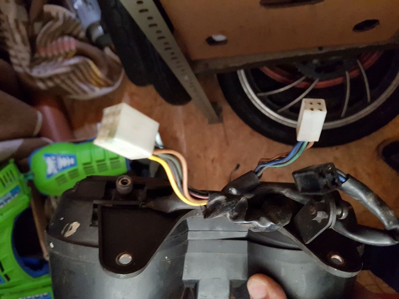

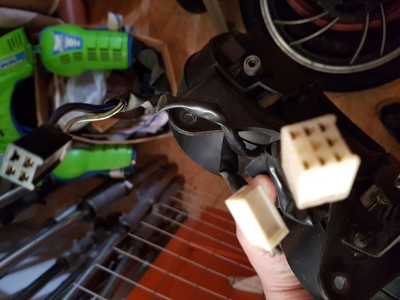

Moin,
weiss jemand von welchem Hersteller die Stecker an dem LC 4LO Cockpit sind oder hat noch jemand ein Schrott Cockpit rumfliegen wo man das abschneiden kann 🤔
Gruß Dirk
Stecker2 klein.jpg (121.16 KiB) 937 mal betrachtet

Hallo Dirk,
schau mal hier, das müßten sie sein.
http://www.xmas1.at/xneu/KATALOG/200_Ka ... %202,8.pdf
Die sind gut sortiert, übersichtlich, aber der Versand kostet allerdings 10€.
Ich bräuchte auch noch den ein oder anderen Stecker.
dann könnten wir uns ja vielleicht zusammen tun.
Vielleicht braucht ja sonst jemand noch was.
Oder jemand hat noch eine andere Bezugsquelle.
Gruß Matthias

Diese Stecker mit 2.8 mm gibt es auch bei Louis. Sind aber sehr labil. Besser sind die 6.3 mm Stecker
https://www.louis.de/artikel/elektrikst ... g/10003843
Die Rundstecker für z.B. Blinker:
https://www.louis.de/artikel/japansteck ... n/10032033
Ich hatte mir zuletzt diese hier geholt um die maroden alten Kontakte im Original-Gehäuse zu ersetzen.
https://www.ebay.de/itm/20-Flachsteckh% ... 0398012571
https://www.ebay.de/itm/20-Flachstecker ... 0210607027
Gehäuse gibt es auch, aber nicht farblich sortiert. Die gibt es übrigens auch nicht bei Yamaha.
https://www.ebay.de/itm/Stecker-Gehaeus ... 2567294250
Crimpzange für Flach-, Rund und andere:
https://www.louis.de/artikel/rothewald- ... n/10002880
Bin sehr zufrieden damit. Andere liegen in der Regel bei mindestens dem doppelten Preis.

Geb dir recht, die Polo, Louis Stecker taugen nix. Da sind die von XMas1 besser.
Und für die ganzen Crimpstecker habe ich mir eine Crimpzange aus Japan gekauft. Sieht zwar kaum anders aus, als die Billigwarr bei uns, passt aber deutlich besser.
Ich würde sie nicht mehr hergeben. http://www.hozan.co.jp/E/catalog/Crimpers/P706.html
Ich werde nachher mal in meinem Steckerlager kucken, ob ich da was passendes finde.

gerade gefunden ....die sind etwas anders evtl. passen die ja ... Originale sehen leicht anders aus, die haben die Rastfunktion nicht!
https://www.ebay.de/itm/2-3-4-6-9-polig ... 0UZtMvbnQg

Die passen, sind aber teurer als die von Matts Link.
Gruß Werner
Bild Bild Bild Bild Bild
Die Rast-Funktion braucht man, damit die Kontakte in den Blöcken halten.
Bei den 6,3 mm Flachsteckern ist das sehr wichtig. Die von Louis haben die Rast-Funktion sind aber wie oben schon gesagt zu labil.
Viele tendieren ja zu AMP-Super-Seal. Die sind in meinen Augen zu Overpowered es sei denn man kommt günstig dran. Da kostet dann aber allein die Zange schon ein Vermögen.

Alternativ gibt es noch wasserdichte Stecker von Deutsch.
So wie die aussehen, kann man die mit einer normalen Zange crimpen.
http://www.xmas1.at/xneu/KATALOG/200_Ka ... EUTSCH.pdf
