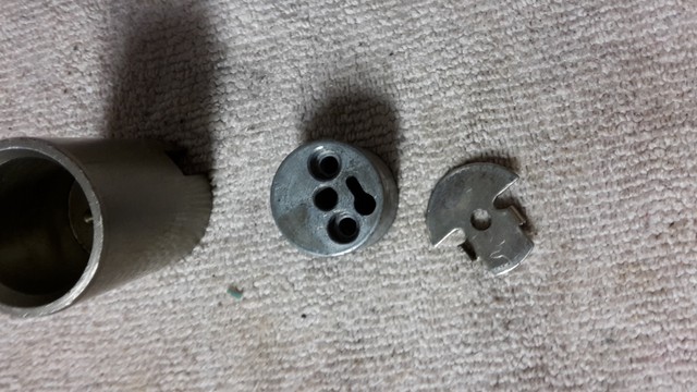

Bedenke: Die hohen Deckel sind fummelig mit dem Tank drauf mal eben an der Düsennadel spielen ist echt eng....mit den flachen Deckeln und kurzen Schiebern bestimmt vieeeel besser. Ausserdem brauchst du einen anderen Gaszug und so geschraubte Alublöcke, die in die Schieber geschraubt werden...habe ich gerade diese Woche hier gelernt.....
