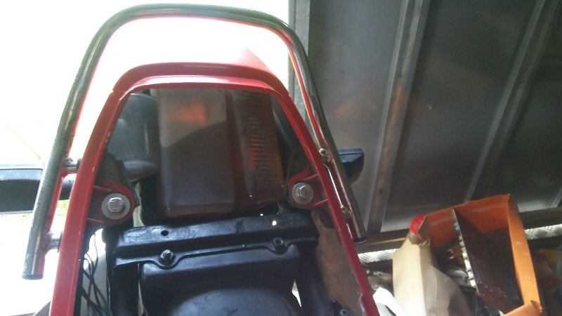

Ich habe mir bei Ebay zwei Flaschen 0,5 l und einen Meßbecher 100 ml gekauft. Passt bei der 31K genau ins Bürzel. Damit ist das Mischen ein Klacks. Am nervigsten ist noch, dass man jedesmal die Sitzbank abnehmen muss.
