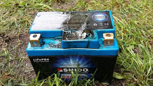

Friedel
Beiträge: 1232
Wohnort: Mettingen
Beitrag von Friedel »
Der Übeltäter !

Genau so eine Shido ist dank defekten Laderegler bei mir auch Hops gegangen.
Bei mir war die Batterie "nur" sehr heiß und Elektrolyt konnte ich aus dem Akku auschütten.
Lecker Kaugummi Geruch.
