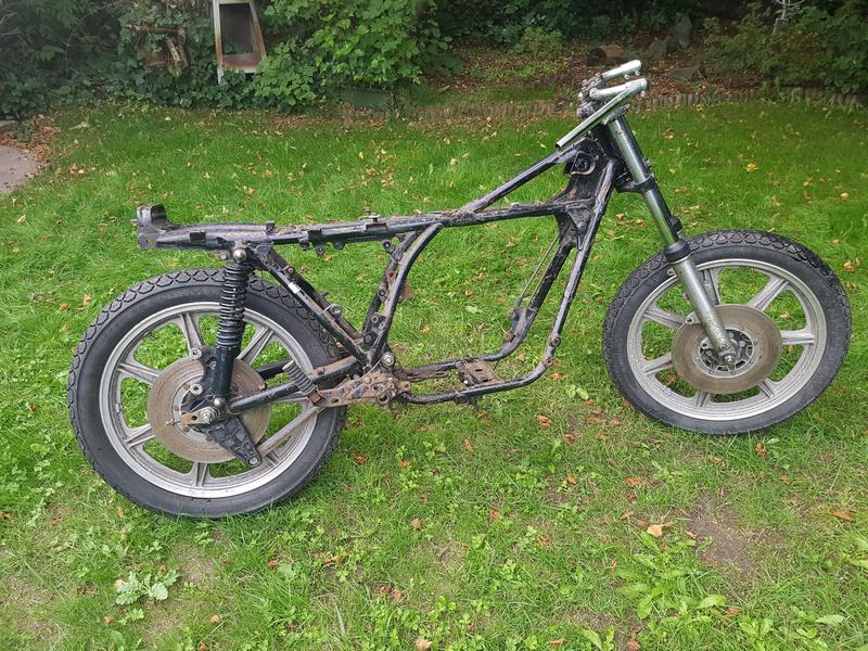

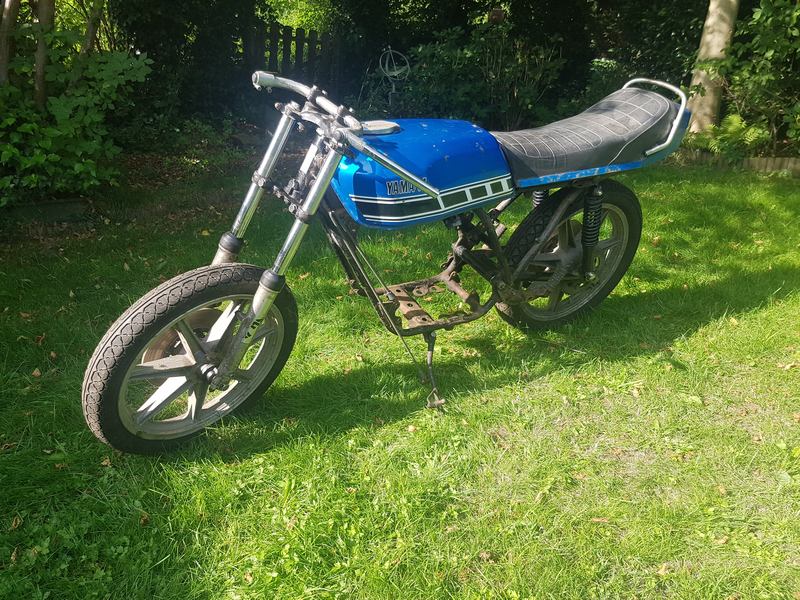

Also hab ich mal nen Sonntag-Nachmittag alles gesichtet und ein bissi sortiert... und mal auf die Schnelle das Fahrwerk wieder zusammen gesteckt, um mal zu schauen was denn so über die Jahre hinweg verschütt gegangen ist...
Naja... viel Arbeit... scheint aber im großen und ganzen noch alles da zu sein.
Grob die Schäden die mir von damals noch im Kopf geblieben sind
- Kolben (Spardose) (hat leider auch die Kurbelwelle "bearbeitet")
- Kurbelwelle zudem Bleigewichte lose
- Federbeine hinten (eines hatte Ölverlust)
- Tank undicht.
mal in den nächsten Tagen schauen was denn sonst noch so dazu kommt....

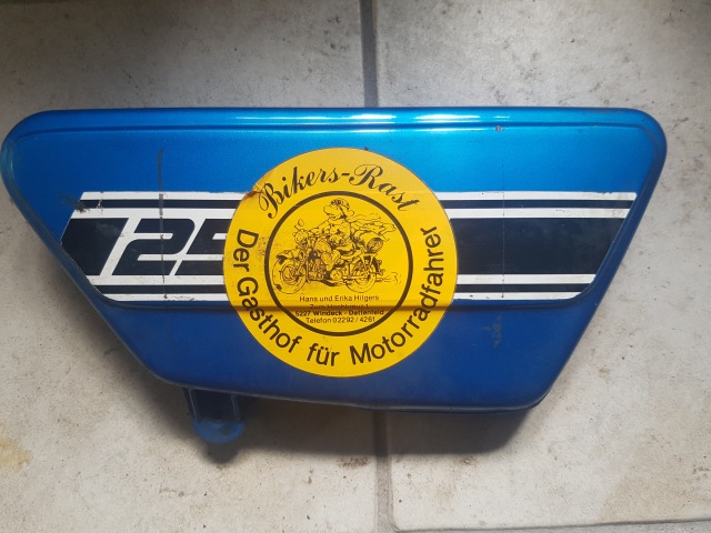

hehe... auf dem Seitendckel bappte sogar noch der Aufkleber...
interessanter weise ließ der sich sogar rückstandsfrei abziehen
jetzt ziert der Aufkleber meinen Werkstattwagen

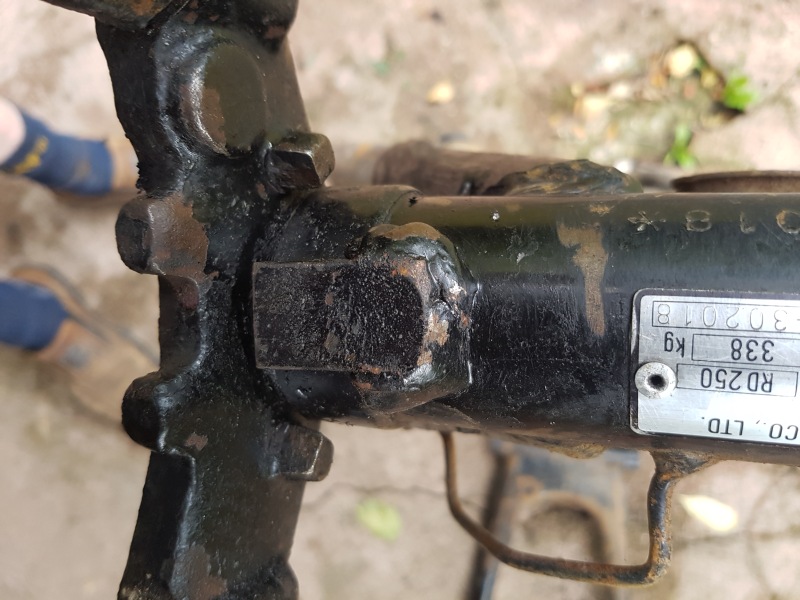

was mir grade etwas kopfzerbrechen bereitet ist der Lenkeranschlag. Anscheinend hat der Vorbesitzer wohl nen Chrash gehabt und der Lenkanschlag wurde äußerst diletantisch neu angeschweist - und das zudem auch noch schief - der Lenker lässt sich linls rum weiter einschlagen als rechts rum.
Den werd ich wohl wieder abflexen und dann ordentlich verschweißen lassen.
Ich hab die letzten Tage schon reichlich das www durchforstet, hab aber nicht wirklich ein Bild gefunden wo man den Originalen Anschlag sehen kann, das ich ne Vorlage hätte wie das auszusehen hat.
Wenn da jemand nen passendes Pic hat bitte zu mir :)

Ich würd vielleicht eher an einer Seite was aufschweissen oder mit Kaltmetall was ankleben.
