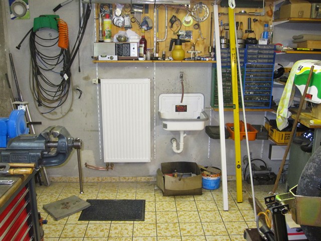

Hallo Leute,
noch einige Infos zu meiner Garagenbeheizung.
Bei mir ist ein 1,1 KW Radiator fest in der Garage eingebaut.
Der läuft ständig über die Hausheitzung mit und sorgt für eine Grundtemperatur von ca. 5 Grad.
Da ich viele Lacke und ander frostempfindliche Sachen dort lagere, brauche ich das so.
Zum basteln reichen die 5 Grad normalerweise auch aus, dicker Pulli und Mütze vorausgesetzt.
Das Gebläse bringt es dann auf schnuckelige 8-10 Grad. Die Garage ist allerdings auch voll isoliert, inclusive geschäumtes Industrietor.
Zusätzlich teile ich den Raum noch durch einen dicken Stoffvorhang ab.
Dadurch bleibt die warme Luft im hinteren Teil stehen und es fühlt sich einfach wärmer an.
