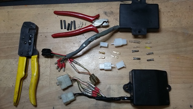

besorg dir einen passenden Stecker von einem anderen "alten oder defekten" Gleichrichter und "adaptier" den an deinen Gleichrichter, z.B. mit Japanstecker.
Beispielbild:
Oben: Adern mit Aderendhülsen verbinden, Schrumpfschlauch drüber
Mitte: Mehrfachstecker von Tante Luise
Mitte rechts: Japanstecker von Tante Luise
Steuergeräte: passende Stecker von alten Kabelbäumen oder Geräte verwenden.
Viel Erfolg
Friedel

Lass das bloss mit den Lüsterklemmen.Crimpen wie aufgefüührt ist der
richtige Weg.Bei den feinen Vibrationen hast du nächsten Fehler.

Wenn du nun den passenden stecker zum regler-gleichrichter hin hast kannst du dir ganz simpel was passendes bauen
Auf die kontakte des steckers passen wenn ich mich recht erinnere die deutschen breiten autocrimpteile...pinsel das steckergehäuse innen dünn mit fett ein,steck die gecrimpten teile rein und dann ein bißchen epoxy rein mit etwas überstand auf die kabel und du hast einen gut passenden eigenbaustecker...das hab ich schon einige male so gebastelt...nie probleme gehabt
Gruß Richard
