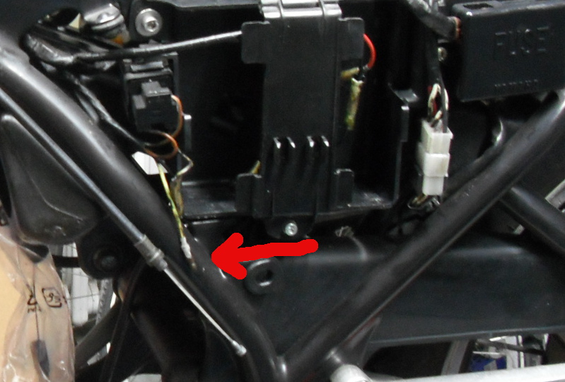

Tag zusammen,
da hat man nach zwei Jahren doch tatsächlich vergessen, wie man die Kiste mal auseinandergebaut hat,
und nu ist beim Zusammenbau ein Kabel über (immerhin keine Schraube, Düse, Federbein oder sowas):
Am Batteriekasten klemmt links oben ja so ein Relais, an diesem Kabelzugang
baumelt jetzt ein verwaister gelb-grüner unisolierter runder Steckverbinder herum, den ich nicht zuordnen kann: wo kommt der hin?
(Ich würde die Frage nicht stellen, wenn ich Schaltpläne lesen könnte -
und das Bild unten ist noch vom Auseinanderbau - das Kabel sieht aber noch genauso aus ...)
Danke schonmal

Hallo gemüsefrau,
bei diesem Kabel handelt es sich um die Zuleitung für die automatische Blinkerabschaltung, die an den deutschen Modellen nicht installiert wurde. Die motorräder für England und Frankreich haben diese automatische Blinkerabschaltung. Sonst gibt es keine weiteren Kabel für irgendwelches Zubehör.

Den habe ich auch, hat keinen Partner.
Habe ihn isoliert und lasse ihn weiter baumeln.
