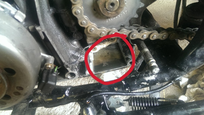

Ich habe mal den linken Deckel des Motors abgenommen. Da kam mir Öl entgegen, zwar keine Massen aber zum rauslaufen hat's gereicht.
Und in dem Gehäuse Boden steht jetz noch der Rest drinn.
Kommt das von einem undichten simmering der schaltwelle oder von dem weissem Kunststoff Deckel?
Danke
An der Stelle hätte ich erstmal den Simmerring von der Getriebeausgangswelle im Verdacht. Zieh mal das Ritzel runter, dann siehst du mehr.
Der Deckel vom Leerlaufschalter sieht auf dem Bild eigentlich intakt aus.

Ok.
Im schnellfragen Bereich meinte wer des könnte schlimmer sein
Nein. Ich meinte, das Problem wäre schwieriger einzugrenzen.
Da hatte ich ja das Bild noch nicht gesehen. Ich hatte es so aufgefasst, dass aus dem Schraubenloch Öl rausläuft.

Es könnte auch sein das die Buchse auf der Welle einlaufspuren vom Wellendichtring aufweist, mal kontrollieren. Ritzelmutter nachher mit 80 Nm anziehen mit schraubensicherung und sicherungsblech einbauen.

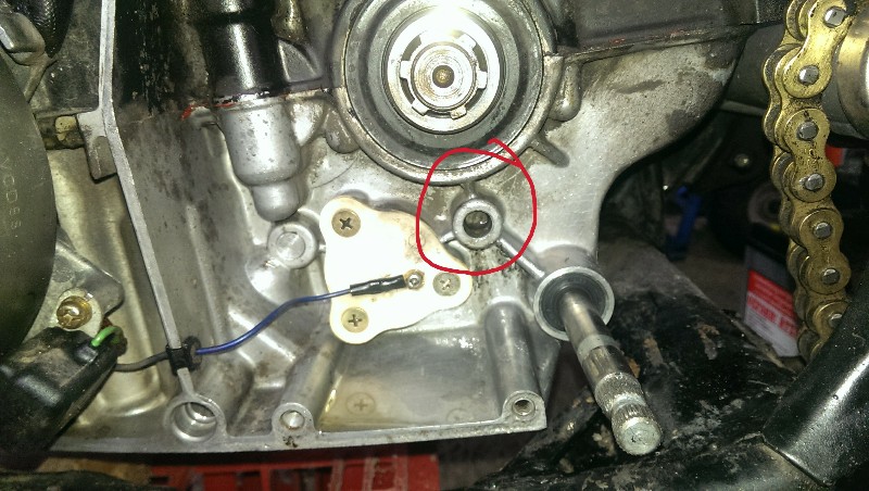

Ich hab jetz den ö Ring vom leerlaufschalter und den SR von der schaltwelle erneuert.
Dann neues Öl rein.
Heute komm ich in die Werkstatt und es ist schon wieder Öl da.
Ich denke die markierte Stelle im Bild ist der Übeltäter.
Ist da eine Dichtung oder sonst was drinn? Was ist das für eine Öffnung?
Kann ich das mit dirko zumachen?

Das ist die Schaltgabelführung, da gehört ein Stopfen rauf. Links davon, unter der Kupplungsbetätigung, hast du noch so eine Stange. Da kannst du den Stopfen sehen.

Aber Achtung, der Stopfen wander nicht so einfach aus dem Gehäuse.
Wenn der C-Clip innen auf der Welle fehlt, ( siehe Getriebeschaden Donnerscotti), kann die Welle den Stopfen eventuell rausdrücken.
Vielleicht ein früherer Schaden.

Stopfen kannst du von mir haben.

Ich hatte es mal, dass die Ritzelmutter sich gelöst hatte und nur noch durch das Sicherungsblech gehalten wurde. Da kam ganz ordentlich Öl heraus.
