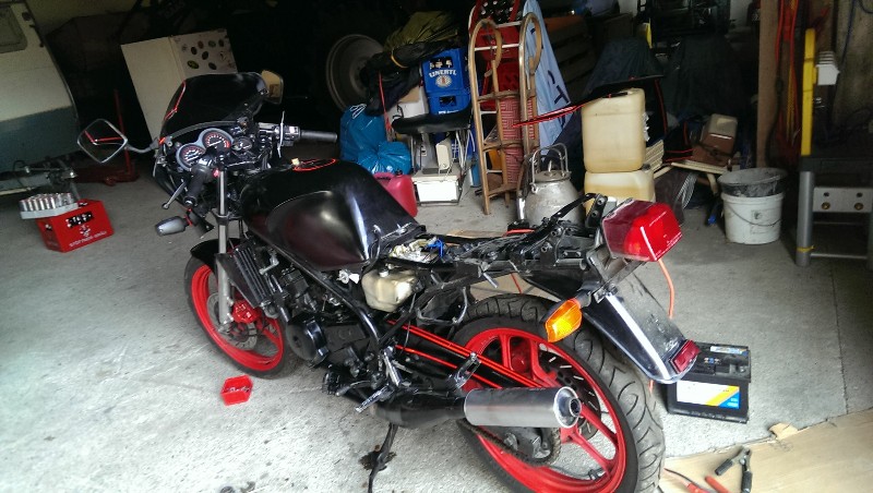

Beitrag von wilder »
So gekauft

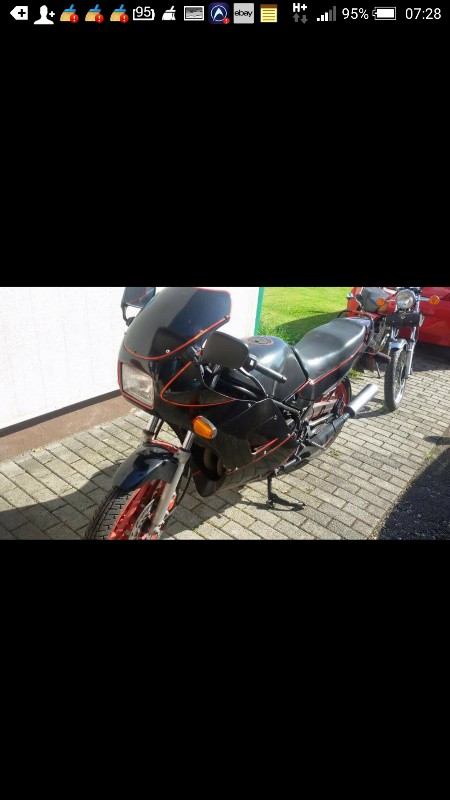

Jetzige Situation
Renn-RD?
Mit Blinker, Ruecklicht und Rueckstrahler?
Ob ich das so glauben kann?
Gruss Uwe
wilder
Beiträge: 69
Registriert: Mo 10. Aug 2015, 18:41
Wohnort: 84155 Bodenkirchen
Soll es vor dem letzten Besitzer gewesen sein.
Mehr weiss ich auch nicht😨
Also ich sehe da eine Standard-1WW. Und wenn ich mir den Hinterreifen ansehe, ist sie auch nicht besonders rennmäßig bewegt worden.
Wegen der Aussetzer solltest du als erstes neue Kerzen und Kerzenstecker probieren.
