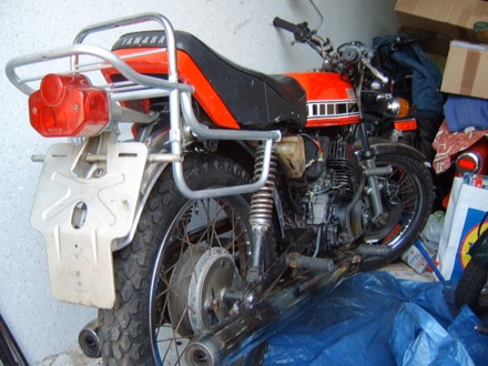

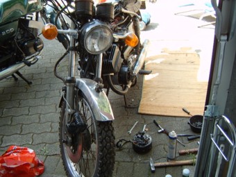

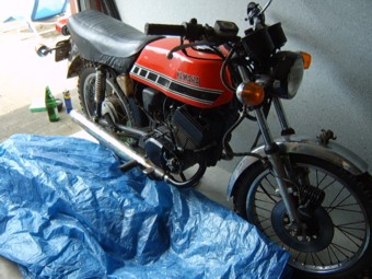

Hier mal ein paar Bilder

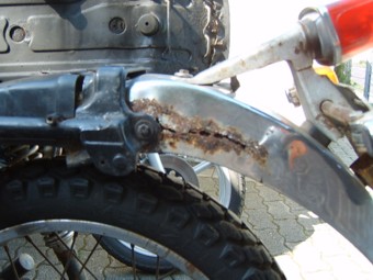

Das Schutzblech ist durch :evil: ist nicht mehr zu retten :cry:

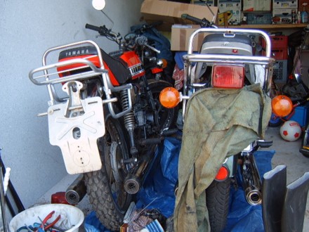

Die rote macht sich.
Beide haben nun ein Gepäckträger.WAs noch fehlt ist der M-Lenker den ich hier liegen habe und die Elektrik von der roten muss noch gemacht werden.
Sind noch ein paar Wochenenden voller Arbeit. :P
Ach so der Motor liegt ja auch zerlegt im Keller der muss auch noch gemacht werden.(ist aber erstmal der Zweitmotor)
