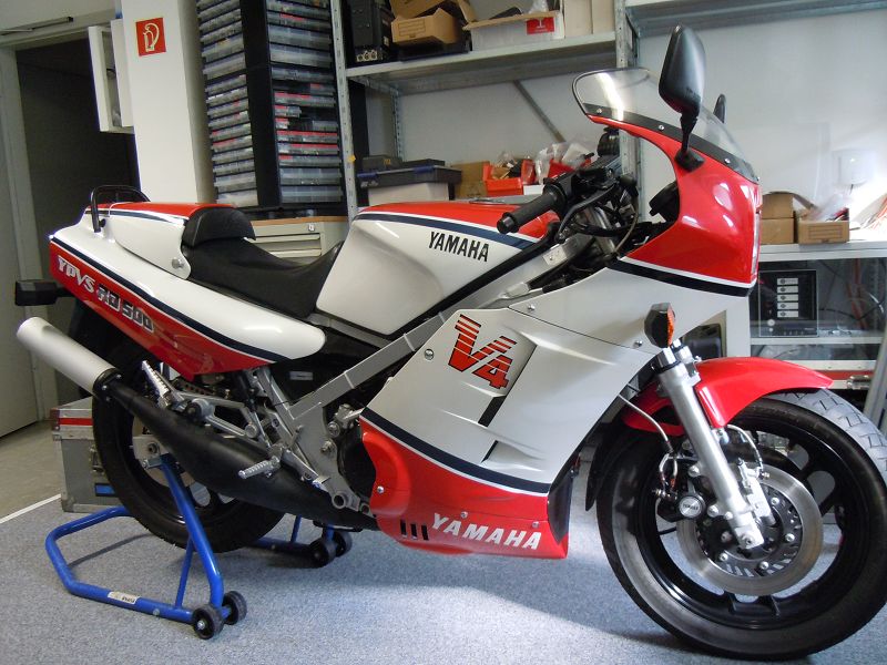

Endlich!
Endlich!

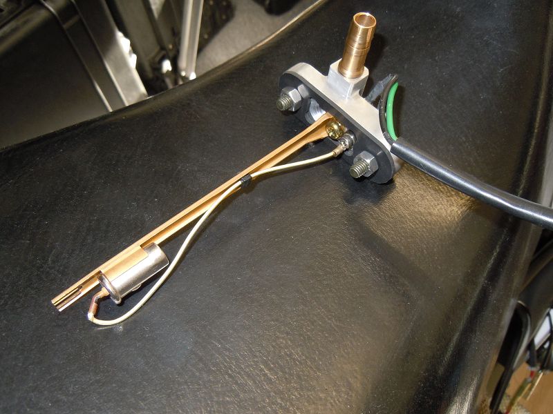

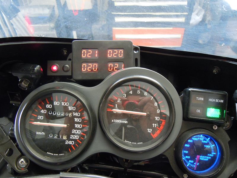

Ein paar Spielerein, Reserve Anzeige und EGT gebastelt.
Erster testlauf, ist nach 3 Kicks gleich angesprungen, und lief wie ein Uhrwerk

Reserve sensor einer YZF

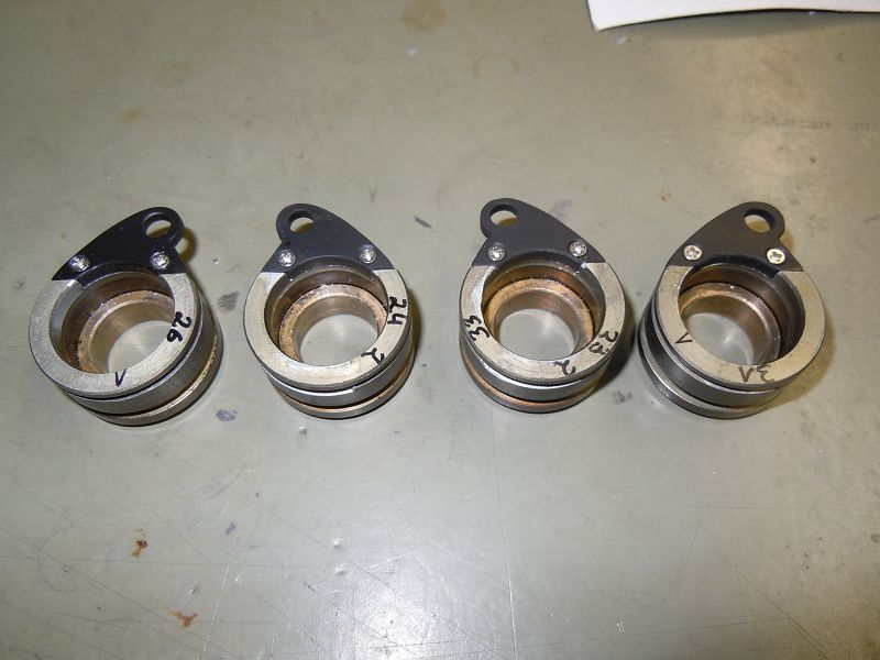

Buchsen gescheit befestigt

Die Tamp. Anzeige is aus dem Kfz Zubehör, 52mm Anzeigen gibts in Ebay in jeder erdenklichen form.
Meine Anzeige schmeiss ich aber wieder raus, und besorg mir eine rot weiße.
Blau passt irgendwie nicht dazu.
Die EGT war in der tat schon sehr hilfreich, und funktioniert einwandfrei. Mal schauen wie lange Die China Sensoren halten, für 6€ das stück.

Habe boyesen drin, die Membrankäfige entgratet und Steg etwas schlanker gemacht,
Kanäle in den Zylindern etwas Strömungsgünstiger, Auslasskanal zusammen mit Powervalve auf ca. 36mm erweitert.

Die EGT ist eigentlich nicht schwierig selbst zu bauen mit vier AD597 von Analog Devices, vier Spannungsanzeigen, das ganze untereinander Galvanisch trennen, und entstören.
