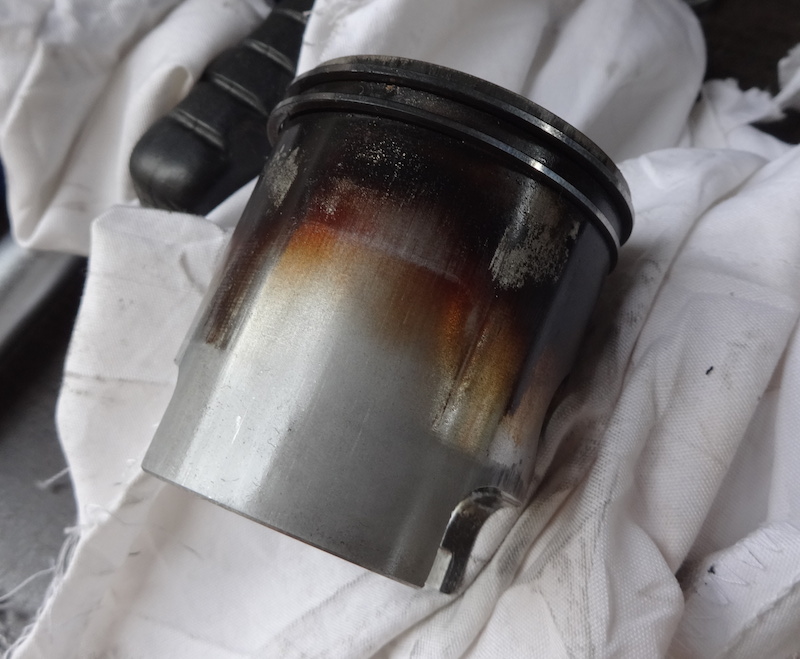

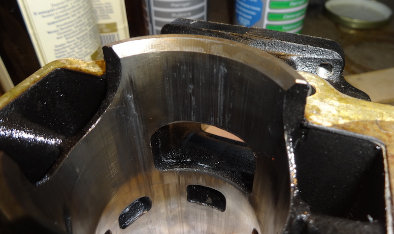

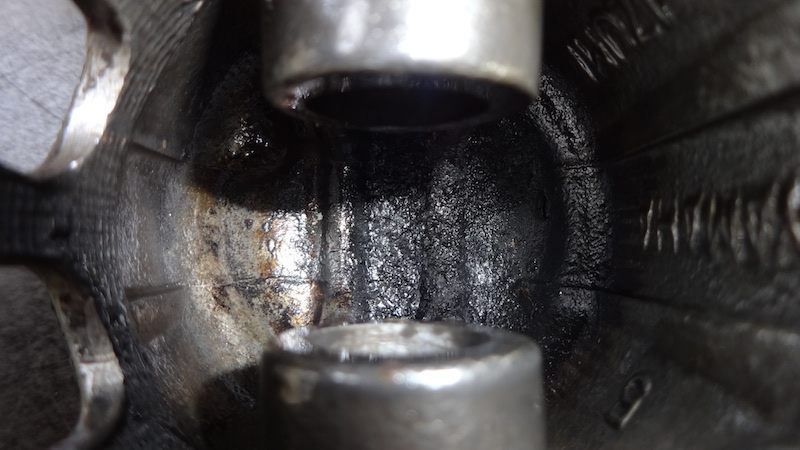

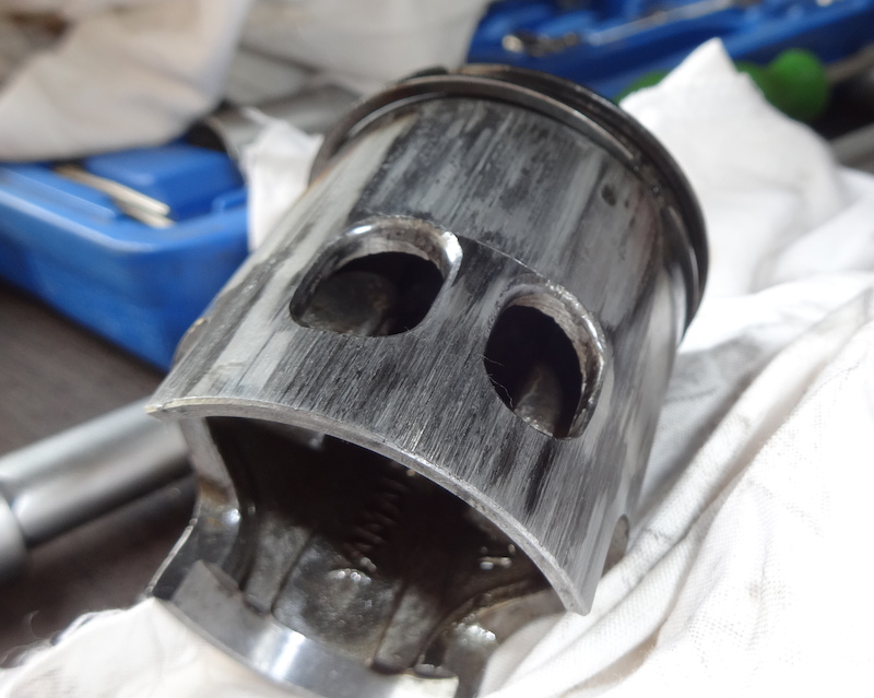

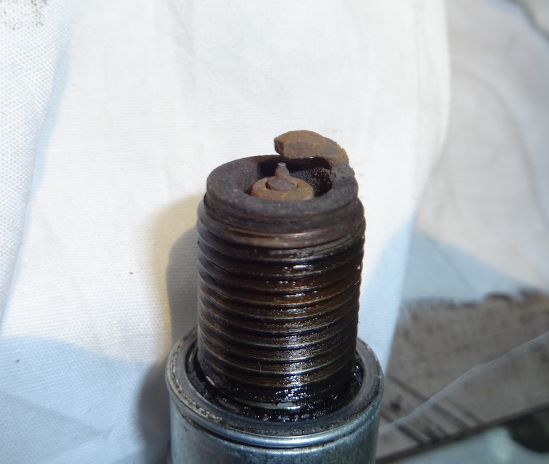

Hallo, meine Rd 200 Dx hat am Samstag den ersten Defekt erlitten.
Ich war mit meinem Vater unterwegs, er ist die 200er gefahren, ich die Maico und auf der Autobahn ist die Kiste plötzlich ausgegangen. Sie sprang zwar wieder an, klackerte aber auf dem linken Zylinder, zum Glück war es nicht mehr weit bis nach Hause und sie hat dann auch zum Glück im gemächlichen Tempo durchgehalten.
Heute habe ich die Zylinder demontiert, den Schaden konnte man schnell einlassseitig erkennen, doch was ist die Ursache?
Dachte erst daran, das sich ein Kolbenring verabschiedet hat, aber dem ist nicht so. Der Kolbenbolzen ging nur sehr schwer raus, das hat mich verwundert, das Pleuellager ist aber noch vollständig.
Hab mal ein paar Bilder gemacht.
Gruß Tobias

Der Kolben sieht so aus, als wenn er eh bald gebrochen währe. Also sei froh, das es so glimpflich ausgegangen ist.
Ansonsten kann ich nur sagen: Zu große Hitze.
Das Wetter ist eh extrem mit den hohen Temperaturen. Fährt man dann auch noch schööön im Teillast, das auch noch was länger, dann knallt es schon mal. Gerade was die Luffies angeht, würde ich die bei hohen Temperaturen eher in der Garage stehen lassen.
Der Kolben sieht am Auslaß auch extrem rußig dunkel aus. Ich würde mir daher auch mal den Auspuff anschauen ob sich die Abgase stauen. Auch das heizt den Kolben auf und ist recht negativ beim 2T.

Kolbenboden zu sehen wäre hilfreich...ursachen gibts einige bei der bauart...falscher zündzeitpunkt...falsche kerze...spritmangel...ölmangel...komisch finde ich daß eine seite gut riefig ist und die andere kaum...
Beiträge: 3076
Die Bolzen gingen bei meiner 500er auch schwer raus, die scheinen sich im Laufe der Zeit in den Kolben einzuarbeiten. Die neuen waren mit einem Finger in die neuen Kolben zu drücken. Der eine Kolben sah ganz ähnlich aus. Ursache war bei mir ein undichter Ansaugstutzen.
Mach neu, Vergaser und Ansaugtrakt auf richtige Bestückung und Dichtheit prüfen! Funktion und Einstellung der Ölpumpe prüfen.

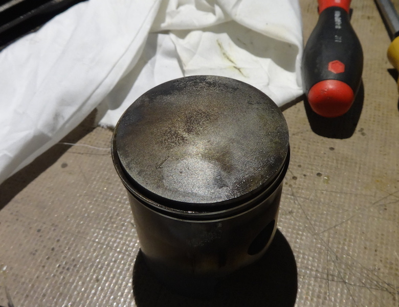

Hier ein Bild des Kolbenbodens.
Danke schonmal für die Antworten.

Dichte auch alles mit etwas Dichtmittel (Silikon ) ab. Ich verwende am Einlass keine Dichtungen mehr, nur noch gutes Silikon. Es gibt da zu viele Möglichkeiten Falschluft anzusaugen.
Mit Kolbenboden ist der obere Dom gemeint .....nicht der Kolben von unten :wink: . Davon ein Bild ist gewünscht.
Ist Dir der Riss oberhalb der 2 Fenster aufgefallen Tobias? Auch deswegen könnte sich das untere Hemd unförmig ausgedehnt und gefressen haben. Könnte sein.
Mach nur mal alles schön dicht und geh nur mit der Nadel einen Clip fetter....also Nadel anheben. Das sollte schon besser sein.
Abdichten + etwas fetter (erstmal!!) sollte den Motor wieder sicher fahren lassen.

Ich sehe am Zylinder Anhaftung vom Kolben :shock:
Sind das Risse in der Laufbuchse :oops:
Zylinder würde ich aber mal ausschleifen mit Nassschleifpapier um die Aluanhaftung zu entfernen.Kolbenmäßig würde ich ihn auch mit Nassschleifpapier etwas bearbeiten.Wegen der Kanten/Schleifspuren.Nicht das der da frisst.

Wenn ich mit die Zünkerze ansehe glaube ich der Kolben hätte bald ein Loch bekommen.
Und das Materiel, das vom Kolben zur Zündkerze wandert, hat den Zylinder verschmiert.
Habe das oft genug in der 350AC gehabt.
Gruß Günter

Kann euch beruhigen, das sind keine Risse, nur Fussel.

Mach ma n Bild vom Kolben von oben. Und hat die wirklich nur siebentausend gelaufen, keine 70.000? Die Kerze sieht ja eher wie letzeres aus...

Ich bin ja kein so großer Experte aber ich sehe die Ursache in der Zündkerze Defekt durch Überhitzung warum links ? Vermutlich ist die Rechte Kerze nicht besser aber wie gesagt DIN kein Profi:-)

Hier jetzt der Kolbenboden, meiner Meinung nach einwandfrei.

Die Zündkerze ist eine Iridium NGK BR8EIX 5044

Beitrag von manicmecanic »
Sieht nicht nach zu heiß aus...ich kann auch keine angeschmolzenen ränder sehen

Kerze sieht doch optimal aus.
Aber die 7000 sind nicht glaubhaft.
Gruß Stulle
Bild[/align]
Zu heiss = Klemmer muss oben am Kolbenboden nicht sichtbar sein. Es reicht, das sich der Kolben am Hemd zu stark dehnt und an die Zylinderwand sein Alu abgibt. Dann klappert der Kolben, weil er mehr Laufspiel bekommt.
Die Kerze ist soweit einigermaßen OK. Mir währe die zu voll gekokelt, zu viele Rückstände. Was bekomt die 200er für ein ÖL? Ich denke eher mineralsiches Öl, kein Vollsynthetik.
Hier mal ein Schaden an einem TDR Motor....sozusagen das gleiche Schadensbild. Kolbenboden auch gut. Ursache: Clip von der Nadel abgesprungen.
