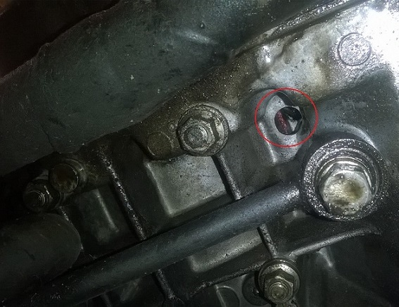

ich verliere immer wieder bisschen Getriebeöl und ich weiß nicht genau warum. Ich habe jetzt auf der Unterseite des Motorblocks ein kleines Loch entdeckt. Ist das normal oder muss dies irgendwie zu?
Wer kann mir sagen für was dieses Loch ist?
Ich denke, das Loch ist der Wasserablauf - man kann es schlecht erkennen. Damit Wasser, das sich sonst unter den Vargasern sammeln würde, ablaufen kann, gibt es diesen Wasserablauf.
Wenn ich jetzt keinen Klops im Kopp habe, ist das die rechte Seite, die da naß ist. Ich vermute, das kommt vom Motorseitendeckel oder der Ölpumpe und läuft dann nach unten.
Auf dem Bild sieht es auch so aus, als ob es an der Kante naß ist und dann vom Fahrtwind unter den Motor gedrückt wird.

Hallo, danke schon mal für die Antworten, das Loch ist auf der Linken Seite. Ölpumpe ist nicht mehr aktiv, bin Selbermischer.
Die Motoren verlieren oft ein wenig Getriebeöl durch die große Dichtung am Kupplungsdeckel. Nichts dramatisches. Das Öl läuft dann zur tiefsten Stelle und tropft ab. Mach mal ne neue drauf (Horst Meise) und montiere die immer mit Dichtsilikon.......dünn drauf.....(Loctite 5910 )!!
Ansonsten ist die Kette zu gut geschmiert....tropft auch da unten ab teilweise oder Du hast ne Undichtigkeit am Schaltwellensimmi bzw. hinter dem Antriebsritzel.
Mein Vorschlag: Dicke Pappe unter den Motor legen und Motor mit Dose Bremsenreiniger + Bürste säubern . Dann schauen wo genau es her kommt und abstellen :wink:
