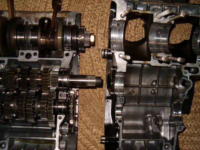

nach 10 tägiger Schrauberei und kompletter Motorzerlegung habe ich den Fehler für den Getriebeölverlust gefunden. Es war eher ein Zufall das zu finden. Beim Kauf der 1 ww habe ich einen 2 Motor erhalten, der frisch geschliffen war. Habe mir aber gedacht bevor ich den einbau, wechsele ich alle ringe, und überprüfe alles nach M.K. anleitung. Hat auch alles funktioniert. Ist jetzt eingebaut und läuft gut mit einer Ausnahme, zwischen 4 und 5 tausend touren ruckelt es leicht im teillastbereich, denke das kann an verschlissenen Schiebern im Vergaser liegen. So jetzt hier noch das Bild vom Motor mit Getriebeölverlust, alles war in Ordnung, aber siehe Gehäusehälften.
Grüße, Christoph

Was meinst Du?
Den fehlenden DZM-Antrieb?

Beitrag von Franz65 »
Servus
Was mir auffällt, ich sehe keine Reste von Dichtungsmasse an den Gehäusehäften.
Gruß Franz

Beitrag von Classicdriver »
die 1ww hat einen elektronischen Drehzahlmesser.
Hab an dem Motor noch nichts gesäubert, die Gehäusedichtung fehlt völlig, konnte ja so nicht funzen. Ich weiss leider nicht von wem der Motor zerlegt und wieder zusammen gebaut wurde. Oder kann sich Dichtungsmasse mit der Zeit auflösen? Kann ich mir aber nicht vorstellen. Am anderen Motor hab ich mit Dirko abgedichtet und da ist nach 100 km noch alles ok.

Na dann :D
Da zeigt sich wieder, dass das beste "gemachte" Moped immer erst mal inspiziert werden sollte.
Am besten sofort wieder zerlegen denn die anderen können eh alle nichts u jeder ist der beste Mechanix...
Da die Dichtflächen schön sauber sind ,hat da wohl jemand eine gute Vorarbeit geleistet und nachher schlichtweg gepennt :?
Das kommt vor. Ich finde sowas ärgerlich aber nicht schlimm.
Wenn man sich ran hält ist das eine Tagesarbeit und eine feine Übung :wink: .
Ich finds auch nicht tragisch, jetzt weiss ich das nichts anderes kaputt ist.
Und eigentlich kann man daraus nur lernen.
