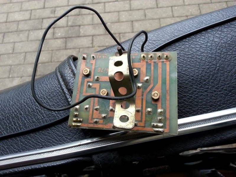

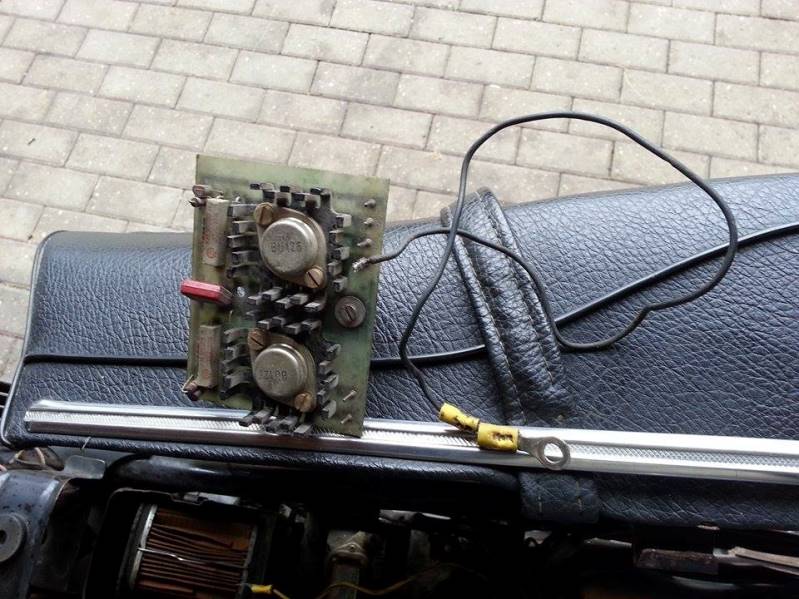

Auch komisch, im Bateriekasten lag irgendwas selbst zusammengelötetes, undefinierbares, ich zumindest kann damit nichts anfangen (siehe Bilder)

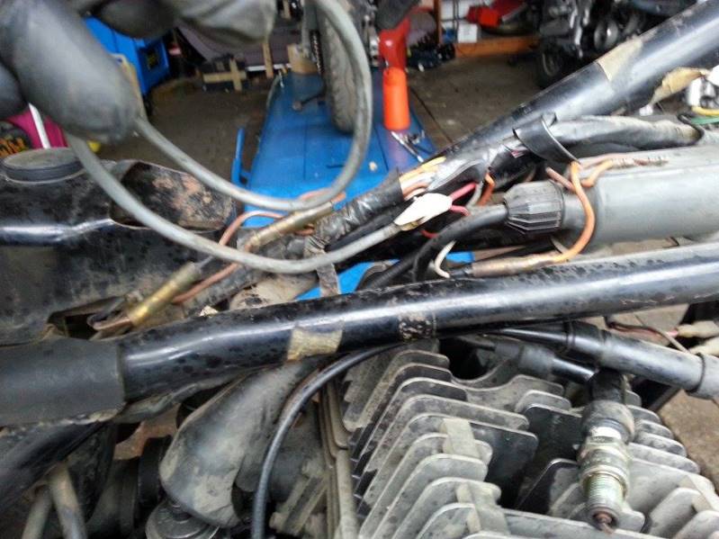

Ein Kabel (Grau, vermutlich selbst gezogen) is am Kabelbaum an zwei rote Kabel angeschlossen und endet einfach ohne Anschluss... (siehe Bild)

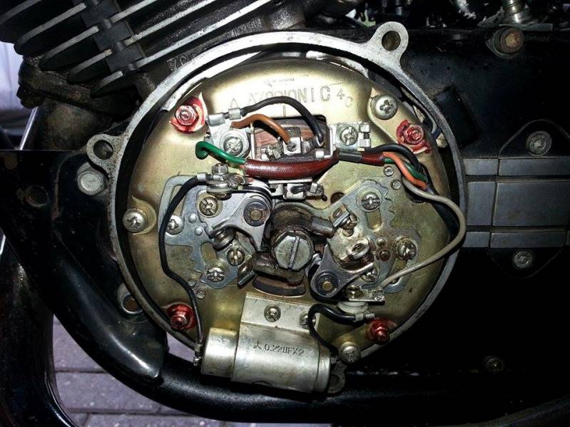

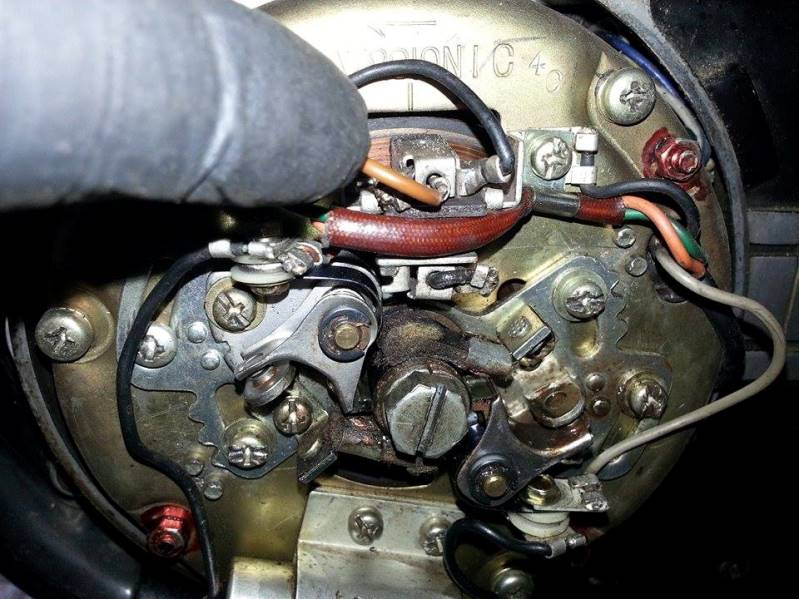

In der Zündung wurde schon mal ein Kabel rein gebastelt (Orange, siehe Bild)

Hallo Quattro,
sieht für mich aus wie ein Selbstbausatz einer Kontaktgesteueren Transistorzündung.
Aber außer dem Masseanschluß scheint nichts mehr dran zu sein und somit ist sie inaktiv.
Schalt die Zündung ein, öffne die Unterbrecher (schieb einen dünnen Karton rein) und messe ob 12V da sind.
Wenn nicht, meß doch mal den Durchgang von der Zündspule zum jeweiligen Unterbrecher.
Wenn die 12 V da sind, nimm einem Schraubenzieher verbinde (mit Karton) den Unterbrecher gegen Masse, also das Oberteil mit dem Unterteil des U-Brechers.
Wenn du jetzt den Schraubenzieher schnell wegnimmst sollte ein Funke da sein.
Prüfe beide Seiten.
Wenn kein Funke da ist, klemme den schwarzen Draht, der zum Kondensator geht, ab und versuche es nochmal.
Mal sehen was du rausbekommst.

Ich denke hier handelt es sich um einen selbst gebauten Gleichrichter/Regler.im Bateriekasten lag irgendwas selbst zusammengelötetes, undefinierbares

Hi Mario
Die platine ist eine elektronische zündung die von den normalen unterbrecherkontakten gesteuert wird...siehst du an der parallelen bestückung..da übernimmt je einer der dicken transistoren den schaltakt so daß der unterbrecher nur noch nen kleinen strom aushalten muß...
Mach was Rene sagt...häng das teil ab und stell einfach die normale verdrahtung wieder her..das sieht so aus als wenn das alles noch da ist...die spulen haben einen gemeinsamen anschluß an dem du 12 volt haben mußt wenn die zündung an ist und von jeder spule geht 1 kabel zum passenden kontakt und zusätzlich ist an dem kontakt ein kondensatorkabel dran...das ist alles was du brauchst und mehr darf auch nicht dran sein an kabeln bei der steinzeitzündung
Gruß Richard

Das "Teil" war auch in keinster Weise angeschlossen, es lag einfach so im Batteriekasten. Es is ja eh bloß noch ein Massekabel dran, glaube aber dass über den Metallbügel die Plus-Versorgung kam...

Das Geheimnis um das Graue, dicke Kabel ohne Anschluß ist auch gelöst, damit konnte das Zündschloß überbrückt werden wenn man das Kabel auf + liegt... Warum auch immer
Hab es entfernt und den Ursprungszustand wieder hergestellt...

Deiner Beschreibung nach würde ich sagen die Kontaktflächen der Unterbrecher machen keinen Kontakt. Wenn du den Unterbrecher soweit auf machst das er an eine Schraube kommt, legst du "-" an und beim Trennen kommt es zu einem Funken.
Schau mal ob die Kontaktflächen wirklich den Namen verdienen.

Also die Kontaktflächen der beiden Unterbrecher sind sauber, sehen fast neu aus.
Die ganze Zündung sieht generell sehr gut aus...

Soo, nun hab ich nen Funken auf beiden Zylindern...
Es war tatsächlich an den Kontakflächen des Unterbrechers gelegen...
hab erst versucht sie mit WD40 zu reinigen, brachte aber keinen Erfolg so dass ich die mit feinem Schleifpapier etwas abgezogen habe.
Ich weiß das soll man nicht tun, weil die Unterbrecher meistens mit Wolfram bedampft sind, und man mit schleifen diese Schicht abträgt... aber so gibts nun wenigstens Kontakt
