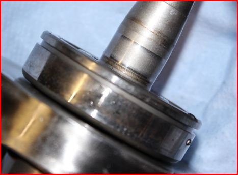

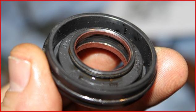

Colin987
Beiträge: 137
Registriert: So 11. Sep 2011, 12:10
Wohnort: Ense (Möhnesee), 352 (X3)
Beitrag von Colin987 »
Vielen Dank für die viele Antworten!
So sieht der Simmerring aus... ("outside" reingeprägt).
Und so sieht die Kurbelwelle aus - kaum Abnutzung zu sehen/fühlen, aber wenn einen neuen Simmerring daraufgeschoben wird, ist zu merken, dass er in den "Dichtbereich" "reinflutscht". Fühlt sich dann einfach zu lose.
Colin

Also wenn ich mir das Bild von der Welle anschaue müsste das eigentlich dicht werden.
Zumindest auf dem Foto sehen die Einlaufspuren nicht sehr schlimm aus.
Ich gehe mal davon aus das es der richtige Simmerring ist und nicht etwa der des CDI Modells.
Der müsste eigentlich aber viel zu groß sein.
Nur mal so ein paar Gedankengänge ;)
Verstehen tu ich es nicht. Ich verwende immer Dichtringe aus dem Zubehör und hatte bisher keine Problem.
Gruß Siggi

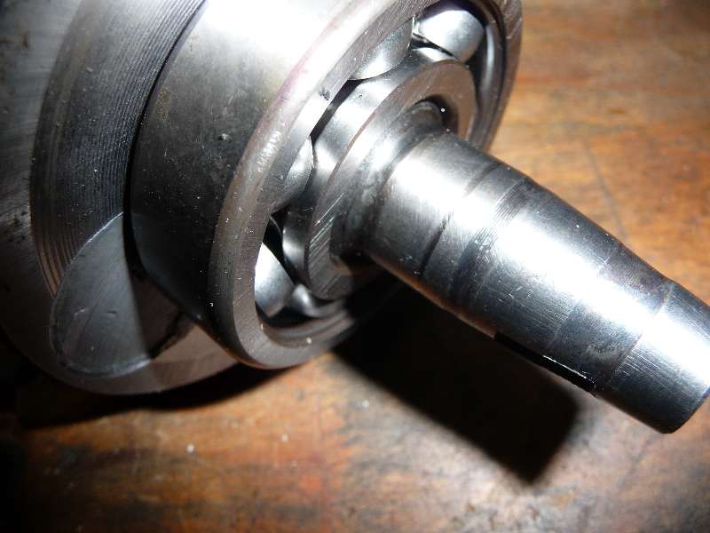

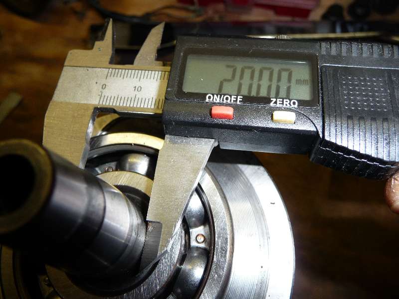

Beiträge: 694
Wohnort: Rheurdt
Beitrag von Titus95 »
Hallo Collin,
habe heute mal ein paar Bilder von dem entsprechenden KW-Stumpf an meinem DS-7-Motor gemacht und mal den Unterschied zwischen der nicht vom Simmerring berührten und der Lauffläche des Simmerringes (mitten in der Rille) gemessen.
Kannst du auf Bild 1/2 erkennen, das sind rund 1/100 mm und das war definitiv bis zum Ausbau dicht.
Ein Vergleichsbild ist auch noch dabei, vielleicht hilft dir das ja weiter.
KW-Stumpf links Ansicht.JPG (57.97 KiB) 1468 mal betrachtet
KW-Stumpf Bild_1.JPG (68.35 KiB) 1468 mal betrachtet
KW-Stumpf Bild_2.JPG (66.9 KiB) 1468 mal betrachtet
Gruss Hans
Oft ist auch die eingelaufene Stelle an den Rändern scharfkantig. Die Kanten machen dann den Simmerring kaputt.
Etwas auspolieren könnte da schon helfen.
