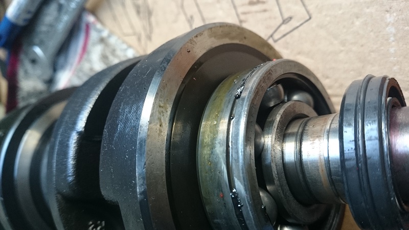

wollte hier nur kurz meine Erfahrung zum Thema Verdrehsicherung an der KW- Lagern teilen.
Ich habe vor ca 1500km meiner Vitos-Kurbelwelle außen zwei SKF Industriekugellagern gegönnt. Diese haben ja nicht den bekannten Pin zur Verdrehsicherung, daher habe ich stattdessen normale O-Ringe in die Nut gesetzt.
Das Ergebnis ist, daß diese Lösung für mich nicht haltbar ist, da die Ringe sich auflösen und aufribbeln.
Die ebenfalls 1500km alten Wössnerkolben sind mit ca Durchmesser=66,33 mm stark eingefallen, das Ursprungsmaß war 66,44mm.
Sehr ärgerlich :? , beim nächsten mal werde ich die Gußkolben von Vertex probieren.
Jan
