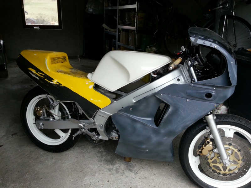

Hallo, meine TZR 250 2MA ist jetzt fertig zusammen geschraubt und bereits lackiert. Auf dem Bild unten habe ich die Verkleidung probehalber montiert und angebaut :D . Habe an meiner TZR eine Jolly-Moto Auspuffanlage angeschraubt, es ist der Originalluftfilterkasten mit Schaumstofffilter verbaut. Hat jemand von Euch eine Empfehlung wie die Vergaserbedüsung dann vorgenommen werden muss. Freue mich auf die Bedüsungsempfehlung :) .
Danke und Zweitaktgrüße
GERD
