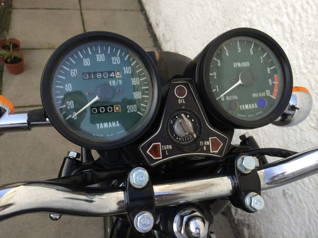

wie sieht den das Cockpit aus? So wie der bei kultmoto auf der Seite oder ist die Kontrolllampe für Neutral im Drehzahlmesser?

das Cockpit ist wie oben, allerdings mit dem falschen Drehzahlmesser (der hat auch noch die Neutral-Gang Leuchte). Scheint eine Bastelei zu sein. Aber Tacho, Zündschloss und Anzeigen sind so wie oben.

scheint mir auch gebastelt zu sein oder nach einem Sturz mal den falschen Drehzahlmesser angebaut.
