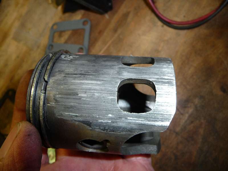

Hallo RD-Gemeinde,
Nach langer fast störungsfreier Zeit mit meiner schwarzen 1A2 hat`s mich gestern auch mal erwischt.
Hatte gestern eine kleine Runde mit der RD gedreht, als ich plötzlich der Meinung war, dass mich ein Düsenjet überfliegt. War aber nicht, sondern ein fast unvorangekündigter Kolbenklemmer.
Das bei rund 100 km/h auf der LS, wäre fast im Grünen gelandet. Gut, dass ich nicht meinem ersten Gedanken gefolgt bin zum Redhot zu fahren, wäre ein langer Rückweg geworden.
Zu Hause angekommen einen gerissenen Oelpumpenzug festgestellt, mit entsprechenden Folgen.

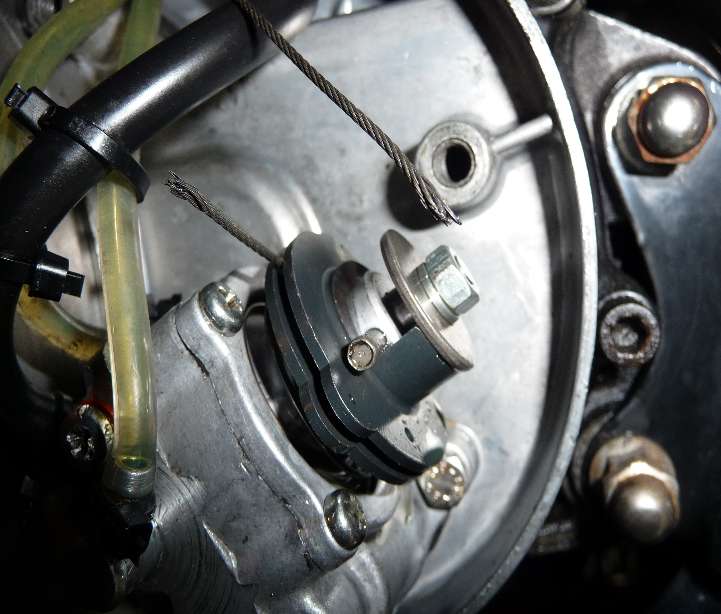

Habe die Oelpimpeneinstellung und damit auch den Zug selbst auch recht oft geprüft, hat aber nichts genützt. Gerissen ist der Zug direkt am Nippel welcher in die Oelpumpenscheibe eingehängt wird, bemerkt habe ich im Vorfeld weder voher noch während der Fahrt irgend etwas.....Thor hat geschrieben:Hatte ich auch schon.
Die einzige Methode ist wohl, den Zug an der Ölpumpe immer mal auf Beschädigungen zu prüfen, da dieser sich anscheinend an der Durchführung aus dem Motorgehäuse durchscheuert.

Hallo zusammen,
erstmal danke für die Antworten und die darin schonmal vorhandenen Lösungsansätze - ich finde übrigens den Ansatz von Rene ganz gut obwohl ich mir nicht ganz im Klaren darüber bin wie das gehen könnte, der Zug ist ja gekapselt.
@Thorsten: der war gut, der komplette Zug wurde bei Restauration 2008 zusammen mit vielen anderen Teilen gewechselt, die Maschine steht auch nie draussen oder wird gar im Regen gefahren (würde ich ihr nie antun).
Bin mir auch sicher, dass der Zug absolut freigängig war, allerdings habe ich den auch nie nachgeölt. Er ist auch an einer kuriosen Stelle mitten in der Seilrolle gerissen, einen Grund dafür konnte ich nicht finden. Vielleicht ein Materialfehler......
Wie oft wechselst du denn die Züge Thorsten? Bei mir wirds wohl erstmal nach der Reparatur ein neuer kompletter Zug werden, der Rest ist was für Herbst oder Winter.

Das kann doch nur ein Materialfehler sein oder der Zug wurde vor oder beim Einbau stark geknickt an der Stelle. Der Ölpumpenzug hat auch die geringste Belastung, stärker ist doch die am oberen Zug und an dem Vergaserschieber, der doch minimal früher an den oberen Anschlag geht als der andere.
Der Kolben sieht ja richtig hässlich aus.

Wenn ich das Pi mal Daumen überschlage, ist der Zug an der Stelle gerissen, wo die Feder in die Scheibe einrastet.
Hast du die Feder versehentlich unter den Zug gelegt? Dann würde da eventuell auf Dauer ein Knick entstehen.
