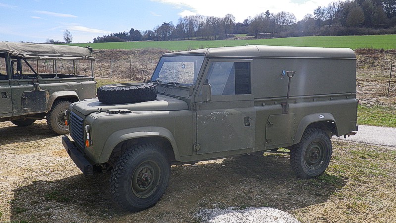

... aber noch viel schlimmer. Vorm Garagentor steht mein Land Rover und
der braucht auch noch Zuwendung...

Land Rover?
Brauchst Du noch Alu-Felgen :-) Hätte da gerade welche im Angebot.

Ne danke,
der bleibt so original wie möglich.
Nur den Gewehrhalter und das Funkgeraffel raus, Hardtop runter und ein Softtop
drauf und irgerndwann vieleicht noch ne ordentliche Winde.
...is nix für Schickimicki vorm Strassencaffee :wink:

Ach .. aus Militärbestand .... dann sähe es auch sch$$ße aus mit Alufelgen :lol:
