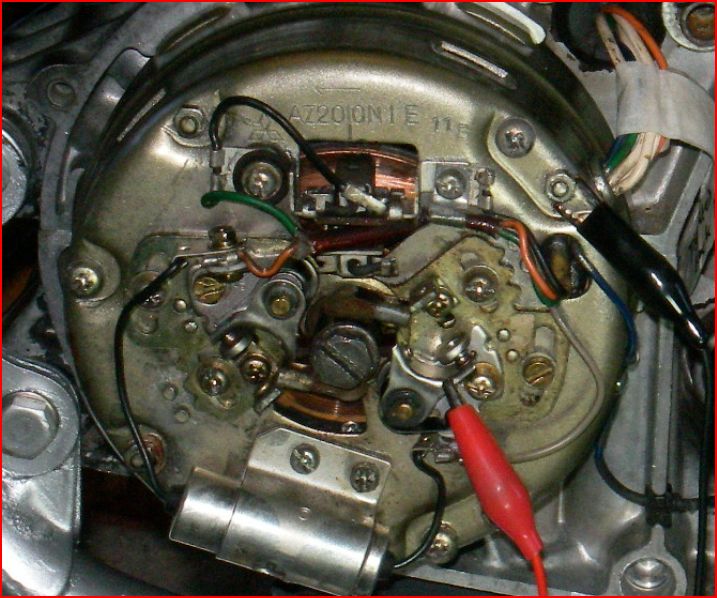

Beitrag von Colin987 »
Lichtmaschine/Zündung auf meiner 352.
Die rote und schwarze Klemmer sind von meinem Multimeter - Zündung einstellen.
Colin

Beitrag von einzweitakter »
"Normalerweise" kann man den Stator nicht verkehrt einbauen, denn am Gehäuse ist unten ein kleiner Stift in den eine Aussparung am Stator greift.
Die zündung stellst du am besten mit einer Prüflampe oder wie Colin mit einem Multimeter ein. Alles andere ist ziemliche Glücksache.
Ich nehme auch immer noch eine OT-Messuhr dazu.
