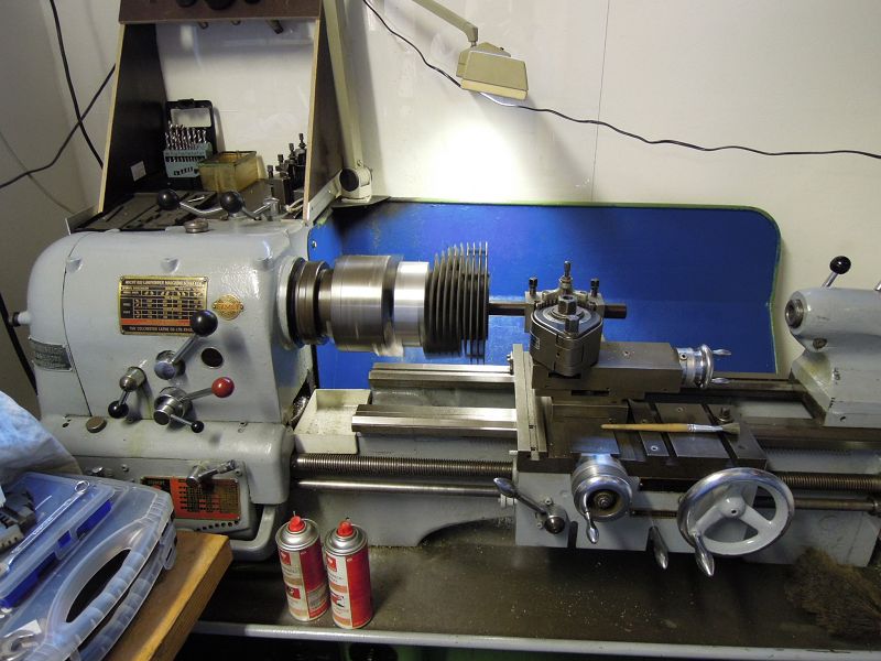

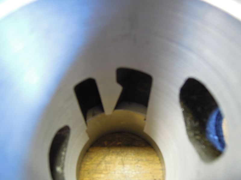

lasst es bleiben, die Banshee Büchse passt mit den Überstrümern der LC nicht zusammen und selbst wenn du einen Kürzeren Kolben rein machst, kommst dumit den Steuerzeiten nicht klar.
Habe das schon mit den Luftgekühlten 250iger Zylindern getestet, aber nur einen alten Zylinder ausgedreht, so dass die Büchse zum hineinschieben ging und dann die Kanäle angezeichnet.
Büchse wieder entfernt und den Zylinder zum Aluschrott gelegt.
Habe noch zwei Satz Büchsen, Bigbore und Std Büchse, da liegen und kurze Woessner Kolben dazu.
Wenn ihr es trotzdem Versuchen wollt, dann meldet euch, die Büchsen und die Kolben könnt ihr erwerben, wenn ihr wollt.
Gruss vom Ammersee
Hubert
