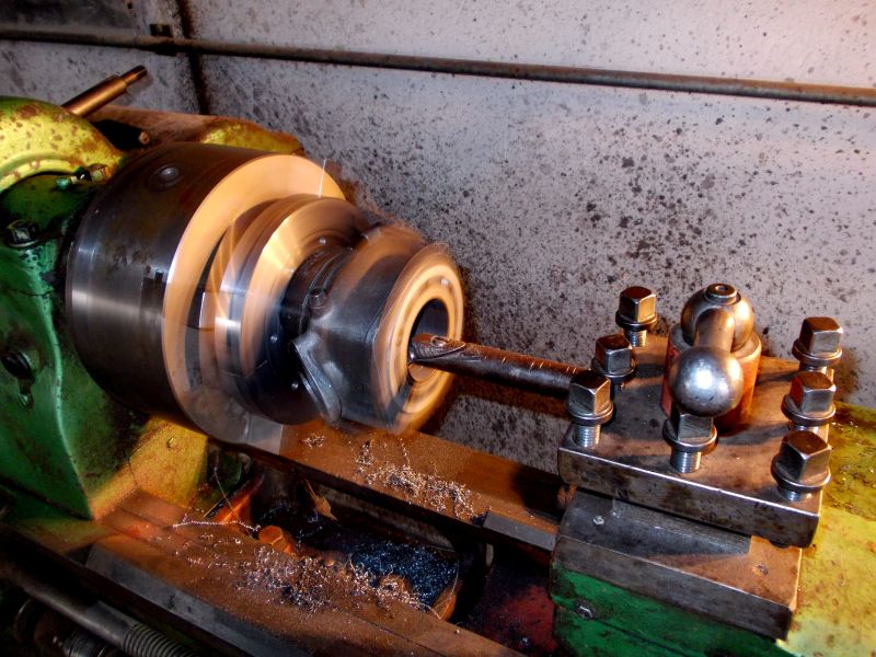

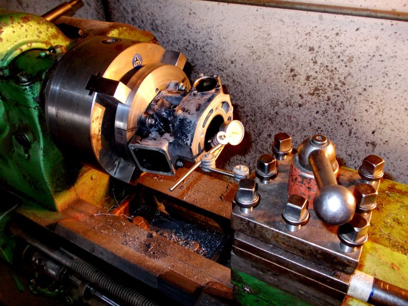

Da ich vor Weihnachten draufgekommen bin dass mein Zylinderbohrer die nicht ausbohrt sondern ausdreht, dachte ich das sollte ich auch können (da ich ja sowieso alles selber machen will).
Hab mir was ausgedacht u gestern 14 Zylis ausgedreht, Ging ganz gut.
Gehont u geschliffen wird später.

Das ist ja geil, Du spannst einen YPVS Zylinder ein und drehst daraus einen LC-Zylinder!!!

Normalerweise brauchst du den Zylinder nicht mehr mit der Uhr ausrichten. Wenn deine Aufspannplatte vorher überdreht ist und die Bohrung darin exakt zum Zylinder passt.
Selbst wenn die Uhr dann ausschlägt, kannst du den Zylinder dann ausdrehen. Dann stimmt zumindest wieder deine Bohrung exakt zur Kurbelwelle. Ist der Schlag zu groß, kannst du dir immer noch überlegen, was dir wichtiger ist. Entweder nur ein Übermaß, oder auch doch besser gleich 2 Übermaße, aber einen perfekt laufenden Zylinder.

ich finde die Aktion so "na ja".
Honen korrigiert ja "von alleine" einige Bohrungsfehler, das kann "Drehen" nicht.
Wenn drehen, würde ich zu einem noch fetteren Stahl raten.
Du hast ja einen normalen Niederhalter und kein Spannfix. Das ist schonmal gut!
Da würde ich einen C45 4-Kant-Balken spannen, von den Maßen, "was in den Zylinder geht".
An dem kannst du dann vorne einen extrem kurzen Stahl befestigen, das steht dann ideal.
Die ganzen "normalen" Innen-Ausdrehstähle, auch dein "Klopper" biegen sich weg.

Natürlich wäre es besser, wenn Sigi einen stabileren Innendrehstahl hätte. Was aber auch die Sache etwas verbessern würde, ist den Drehstahl schräg zu stellen.

Setzt die ganze Aktion nicht voraus, dass die Dichtfläche im Kurbelgehäuse genau 90° zur Kurbelwellenachse verläuft Und wie misst du die Mitte der Kurbelwelle7Pleuelmitte aus?
Spannst du den Zylinder auf der Dichtfläche?
Wie bestimmst du dein Zentrum?
Bernd
Hab im Leben grad 5x gedreht, also seht mir das nach.
Stimmt, würde auch ein dickeres Drehmesser nehmen (empfehlen).
Obwöhl nur 1Z weggenommen wurde bei dem geringsten Vorschub.
Dickes rundes Abfallblech genommen, innen etwas grösser ausgedreht, anfasen (weil die Büchse manchmal etwas drübersteht !) Gewindelöcher für Ypse li u rechts sowie für LO Zylis rein.
Aussen abgedreht.
Nach einspannen (jedesmal wieder) vordere Fläche plangedreht (damit steht der Zyli im Winkel).
Dann draufgeschraubt u mit der Uhr den Rundlauf eingestellt (zentriert).
Also von der vorherigen Bohrung ausgehend.
Da die aber manchmal nicht zentrisch sind kann man das auch ein wenig ausgleichen.
Habe mir das Ganze vorher so ausgedacht u es funzt.
Habe von den 14 Zylis bei einem 1Grösse verschenkt weil ich zu viel eingestellt hatte u auf das 2.Maß gehen musste.
Drehbank ist eine alte Fischer Bj 39 eines Bekannten, daneben steht eine jüngere russische 40J dagegen sieht die Fischer aus wie ein Spielzeug.
