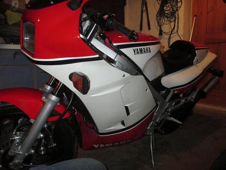

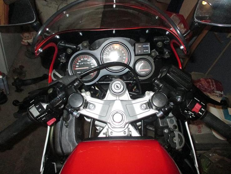

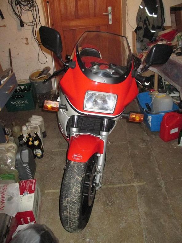

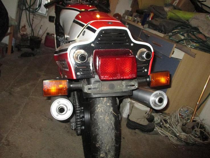

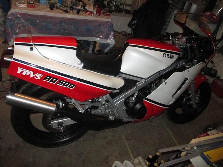

nachdem die 350er ihren Dienst wieder tuht und Ich vom
Zweitakt Virus letztendlich wieder völlig Überfallen wurde
hier die Bilder von der Neuanschaffung.
1GE BJ 87,38 auf der Uhr,1 Hand,die Kolben haben jetzt
geschmeidige 10000 runter,1 Maß
Klar,ein wenig aufgefrischt wurde die sicher sonst würde
sie nicht so da Stehen.
Von "Unfahrbar" bis "hab eine gefahren und bin enttäuscht" habe
Ich alles gelesen und lass sie Mir nicht Mardig reden.
Ist halt ein Männermopped und nichts für Weicheier und Ich
denke viele die sie schlecht Reden würden gerne eine Haben.
Gruss
D.S.
