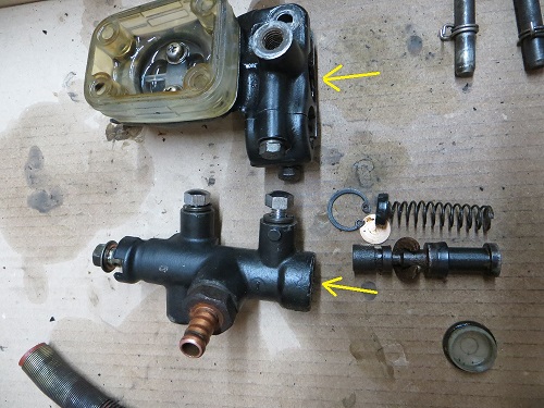

So, hier müssen die Staubkappen verbaut werden.
Direkt neue Frage zu den Kolben (für Motor).
Bei mir sind 4L1 Kolben verbaut, müssen auch neu.
Die Kolben sind doch von der Wassergekühlten, kann man die wirklich ohne Probleme bei meiner 1A2 Luftgekühlten verbauen? Zyliner werden passend auf neues Übermaß gehont.

Optisch sieht das zumindest gleich aus, bei der hinteren Pumpe müßtest Du den Abstand der Halteschrauben mit den Löchern am Rahmen der 1A2 vergleichen. Ob die Pumpen aber auch gleich groß sind? Die Info wäre ja gleich anfangs nicht schlecht gewesen, so schaut man nach 1A2 Teilen.
Egal, Yambits hat die Gummis sowohl für vorne als auch hinten extra für einige RDs im Programm.
