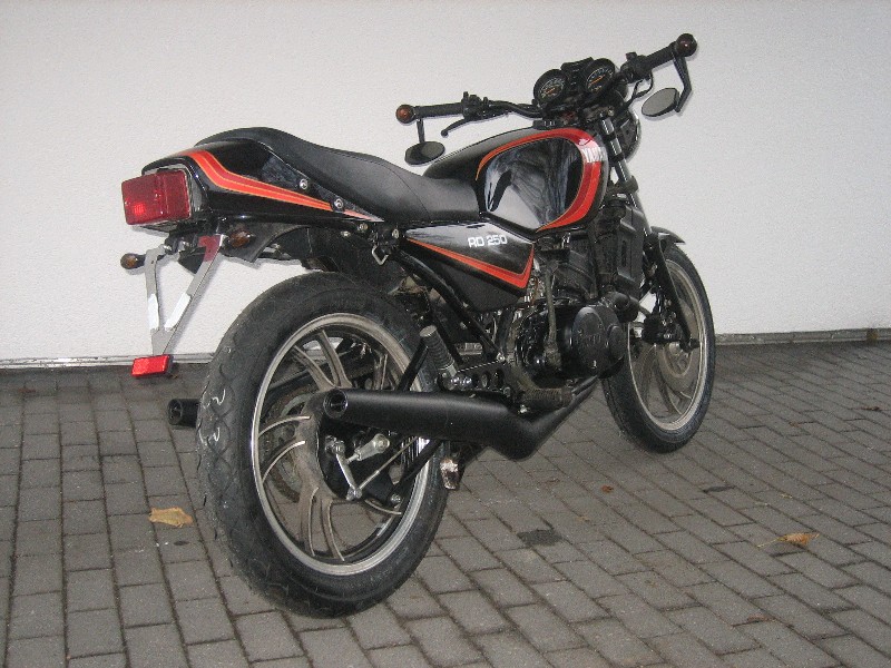

Beitrag von der-oe »
Anbei mal ein Bild meines Babies...
Es gibt sowohl die Krümmerdichtung als auch die Krümmerflanschdichtung. Für nähere Info schau mal hier rein: http://rd350lc.de/index.php/downloads.h ... ff-4L0.pdf
Das passt so auch für die 250'er.
