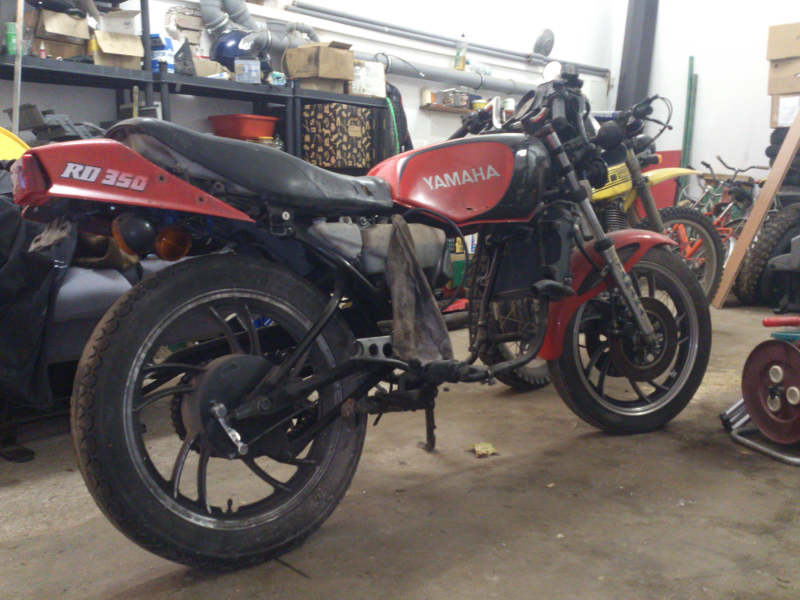

Soooo,
Erste kleine Bestandsaufnahme:
- Tank ist an der Seite und unten durchgerostet
- Kurbelwelle hat nur noch Abschreckungswert
- im Auspuff hatte sich wirklich der Einsatz aufgelöst, den habe ich rausgepuhlt, aber da Klappert noch immer was
jetzt Bildchen:
Schrott von grobmotorik auf Flickr
naja ...
gaspode
Beiträge: 10
Registriert: Mo 28. Okt 2013, 22:46
Wohnort: Erfurt
Beitrag von gaspode »
800km auf dem Tacho von meinem T4 später ist der RD-Schrotthaufen größer geworden :D
Hell Yeah!!!!!!
Doppel Hell Yeah!!!!!!
Der Mottor macht auf den ersten Blick noch einen ganz Guten, hab aber noch nicht reingeguckt ... aber selbst ein besch** Motor ist besser als gar kein Motor
Der Tank ist so gut wie Rostfrei!!! und Hat mich fast nix gekostet :D
Die Verkleidung ist gegen ein paar Heiß- oser Kaltgetränke abzugeben :D
Mein Messscheiber sagt bei den Zylindern 64,7 welches Übermasß ist das denn ...
Mal sehen wie das weitergeht ... ich freu mich gerade tierisch über den Zuwachs :-)

Hallo auch von mir.
Da hast du ja eine gesunde Patina im Tank, aber je nach Dachschaden ;-) kannst du das wieder hin bekommen.
Schweißen und Zitronensäure bewirken da Wunder !
Gruß BoxerMarkus

@Lutz,
das ist das 3.Übermaß. Noch einmal kannst du die schleifen lassen, dann ist definitiv Schluß. Der Einzug neuer Laufbuchsen wird dann etwas "teurer".
Gruß Martin

@Markus:
Das ist angedacht, der Rosttank liegt gerade auch schon bei ein paar fachkundigen Kollegen von mir, mal sehen was dabei raus kommt.
@Martin:
Na das geht doch ... noch. ;-)
Es gibt von Yamaha in der Tat nur Kolben bis +1.00 mm. Aber andere Hersteller liefern auch Kolben mit mehr als 1.00 mm.
