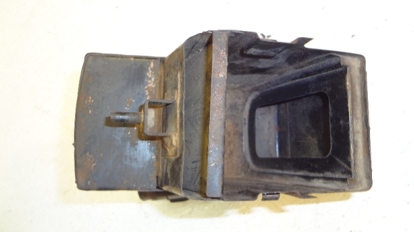

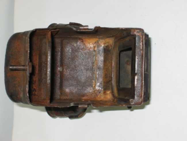

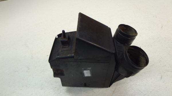

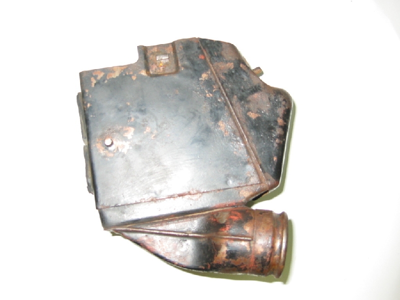

Hallo zusammen,
ich hätte da mal wieder eine Frage an die Spezialisten:
Es scheint unterschiedliche Luftfilterkästen für die alte R5 zu geben. Laut Teileliste sind die Nummern für R5 und Ds7 gleich.
Sind die unterschiedlichen Kästen einfach tauschbar? Vielleicht weis jemand was.
Die Bilder zeigen einmal die Kiste mit runder Kante von innen und aussen und im zweiten Beitrag die Kiste mit spitzer Kante von aussen und von innen.
Airbox runde Kante
Airbox runde Kante
Airbox runde Kante innen

Bilder.
Airbox spitz innen
Airbox spitz innen
Airbox spitz aussen
Airbox spitz aussen

Bei meiner ´72 R5 ist die runde Variante verbaut.
TOM66
Beiträge: 150
Registriert: Di 3. Jun 2008, 14:44
Beitrag von TOM66 »
meines wissens ist die kantige Ausführung von den frühen Modellen der Baujahre 70,71, habe selbst beide Ausführungen, sind von der Aufnahme in den Rahmen meiner Meinung nach gleich!
Gruß Tom
dergunnar
Beiträge: 46
Registriert: So 29. Apr 2012, 18:04
Beitrag von dergunnar »
Hallo zusammen!
Ich habe bei meiner R5 (BJ71) den runden Typen drauf - allerdings ist dieser eingerissen, sodass ich einen als Ersatz besorgt habe. Der hat natürlich diese eckige Nase.
Ich gehe jetzt einfach mal davon aus, dass die austauschbar sind, wenn auch die Aufnahmen gleich sind (oder vielleicht eher, wenn bei den Teilenummern kein Unterschied ist).
