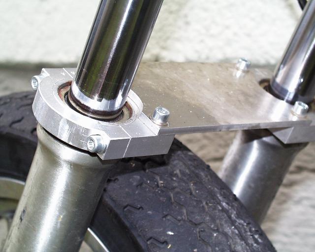

Gabelstabi: Die Philosophien sind unterschiedlich, aber auch die Gabelkonstruktionen.
An meinem XT-basiertem Rennerle
hab ich einen Stabilisator selber gebaut, der speziell gegen die Verwindung hilft. Bei besonders dünnen Vorderachsen (oder im Gespannbetrieb) kanns nützlich sein, auch noch gegen Vorderrad-Seitenkräfte zu konstruieren. Der hier tut für mich jedenfalls sehr gut, und das schon seit Jahren.
Wichtig dabei ist, dass er völlig spannungsfrei zwischen den Holmen hängt, und die Holme absolut parallel ausgerichtet sind. Den unverspannten Betrieb der Gabel überprüft man am Besten aufgebockt mit rausgenommenen Federn.
(Der Knabe rechts bin übrigens ich..)
Hans
Hans
- gabelstabi_halb.jpg (42.91 KiB) 1657 mal betrachtet
Zur Radschrägstellungsverhinderung muss die Platte dicker, und stabiler mit den Klemmböcken verbunden sein. Also besser gleich eine völlig andere Konstruktion. Der Obige hilft ausschließlich gegen Verwindung, aber das ganz enorm. Ziemlich leicht ist er auch, vielleicht so 250-300g, habs nie gewogen. Der Bremsscheibe konnte ich durch zu exzessives Bohren immerhin 400g stehlen, aber das sind zu viele Löcher. Heute würd ich eine leichte 320mm Nachrüst-Bremsscheibe draufbauen, und eine leichte Zange, alte Kawasakis hatten da mal was echt Winziges.
Es gab doch mal die Egli-Gabeln Egli-Gabeln, die sind durch die geklemmten Querrohre extrem stabil, allerdings nur durchs Magnesium leicht.
Beim Telefix-Stabi lässt die Passform zu wünschen übrig, und ein spannungsfreies Montieren ist schwierig bis unmöglich. Vom Prinzip her wäre er ansonsten gut. http://www.telefix-products.de/img/p/16 ... ickbox.jpg Wenn man sowas präziser selbst baut, kann man die Schwachpunkte vermeiden.
Wenns die Gabel zulässt, würd ich das Vorderrad auf eine 20mm Hohlachse umrüsten und einen leichten anti-verwindungs-Stabi wie den Meinigen verwenden.
Hans
Hans

Kann das jemand bestätigen?
Motortechnisch werde ich nochmal die Augen nach einem 1A2 oder 2R8 Motor offen halten. Den 352er habe ich halt noch liegen. Ist zudem ein 350er Runpfmotor mit 250er Zylindern, also alles andere als das Optimum.
Bremsanlage werde ich dann erstmal die originale der RD nehmen, da habe ich noch eine komplette liegen. Ein Bekannter hat mir schon für meine Straßen-RD die Bremsscheiben gebohrt. Werde ich dann auch wieder machen lassen.
Werde dann auch erstmal ne RD-Gabel nehmen. Das mit dem Eigenbau-Stabilisator finde ich auch recht gut.
