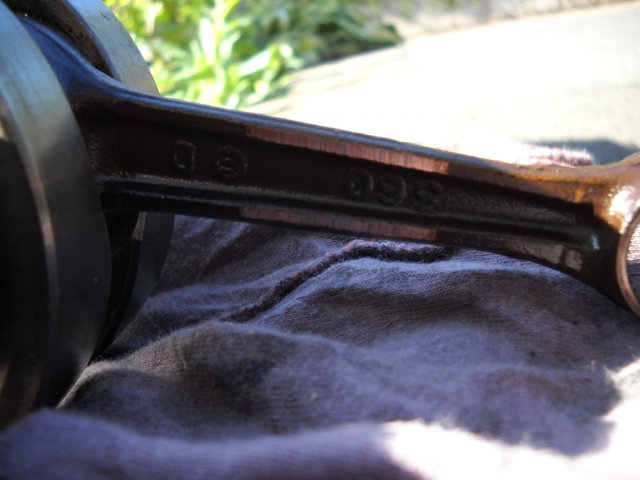

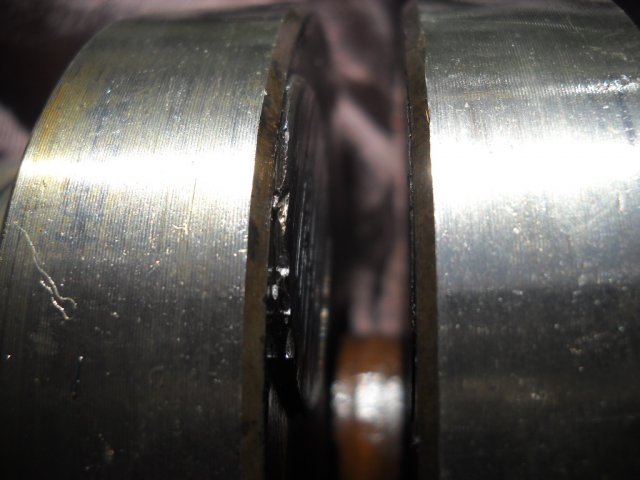

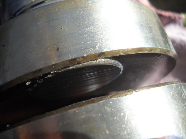

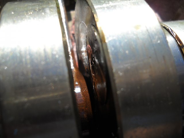

nachdem ich in den letzten Tagen -Streik sei Dank- mal die Zeit hatte,etliche Kilometer mit meinen Mopeds zu fahren, bemerkte ich bei meiner 522 immer stärker werdende Vibrationen.
Heute habe ich dann den Motor aufgemacht und siehe da, die Bleigewichte in den Kurbelwangen waren lose und eins schliff schon am Pleuel.
Lohnt sich die Reparatur und wenn ja, kennt einer ein gute Adresse? Oder gleich ab zum Schrotti?

Solange die Einzelteile noch gut sind, kann man da sicher etwas machen.
Schrott nur als allerletzte Konsequenz.
Immer dran denken: davon gibt es nichts Neues mehr
sispeed
Beiträge: 1623
Wohnort: Castrop-Rauxel
Beitrag von sispeed »
Die alten luftgekühlten Wellen sind sehr gut zu reparieren.
Normalerweise lohnt hier eine Reparatur fast immer.
Bleigewichte entweder neu verpressen lassen oder gleich ganz raus und mit
Stopfen versehen. Ist übrigens kein ganz seltenes Problem das sich die
Gewichte lösen. Vor allem wenn hoch gedreht wird.

Ersatzkurbelwelle ist drin, alles ist wieder zusammen und Motor läuft :D
Die Probefahrt habe ich wegen des Sch...... Regens allerdings auf die nächsten Tage verschoben.
Die kaputte Welle lasse ich machen, es hat sich schon jemand hier aus dem Forum gemeldet, der alte KW´s aufarbeitet. :)
