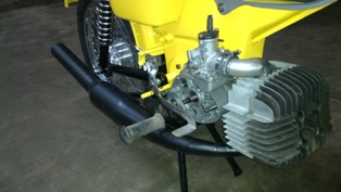

ziemlich dicker Vergaser für die "kleine" Kreidler......, wieviel PS hast Du denn da drin?

Also hab da einiges gemacht: Kurbelwelle hat 4 mm mehr Hub. Zylinder hat 50 mm Bohrung und membraneinlass mit 8 membranklappen. 26 mm Vergaser auspuff nach maß.usw. hatte auf nem treffen prufstandlauf 20'8 ps.bei Interesse kann ich mehr Bilder instellen

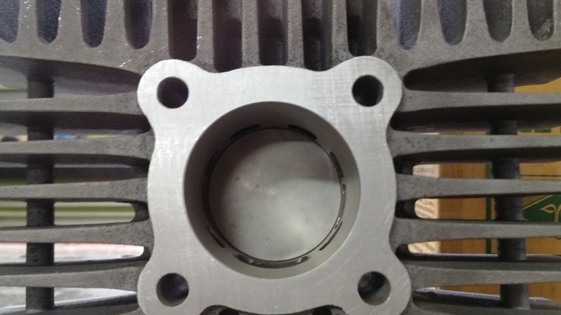

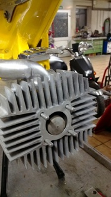

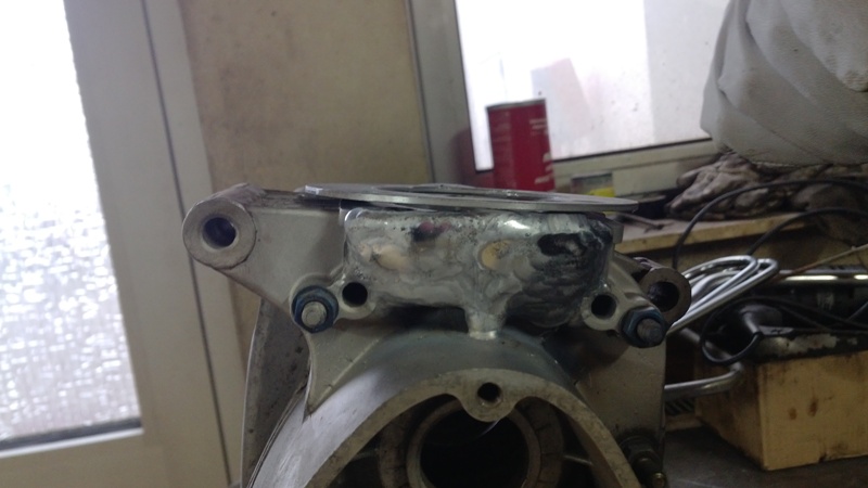

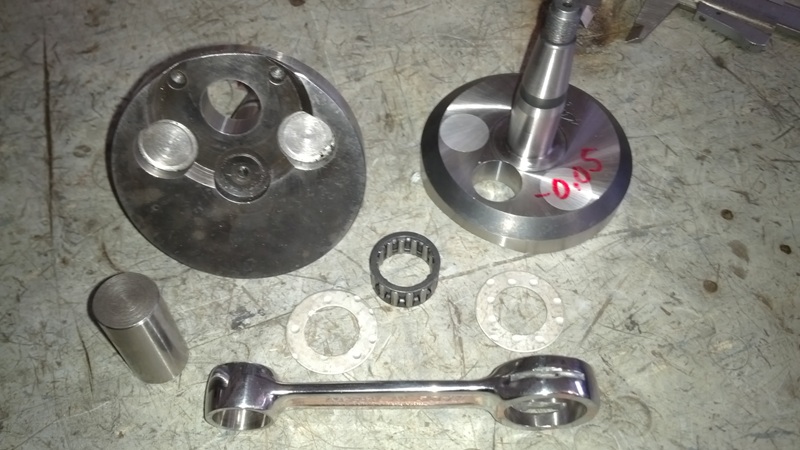

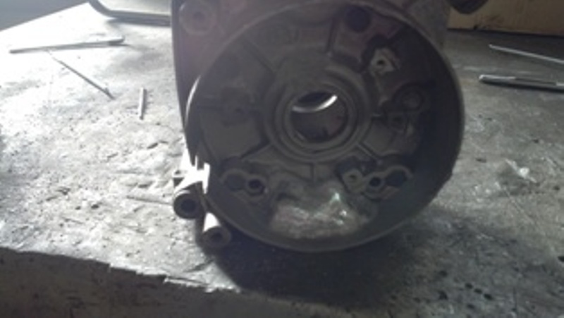

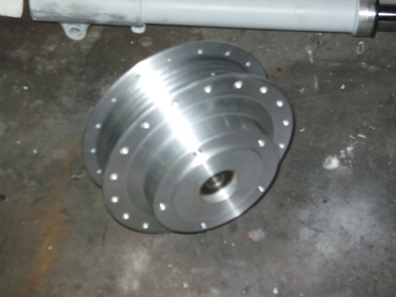

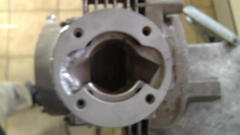

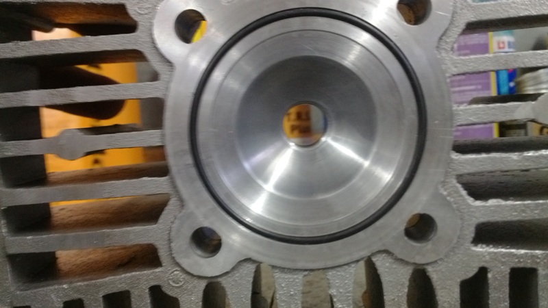

hier mal ei paar bilder vom motorumbau; zylinder, gehäuse aufschweißen(man kann die originalen kanäle noch sehen danach fertig gefräste) radnabe für scheibenbremse aus vollen alu gedreht.zylinderkopf bearbeitet. der neue geradeverzahnte primärtrieb. kurbelwelle umgebaut mit jamaha pleul 90mm 18mm hubzapfen ( ist das auge nach kurzer fahrt gerissen, zuviel poliert)

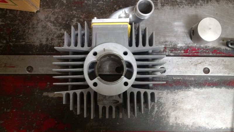

noch paar bilder

Ein schönes Teil! :D
Dein Moped kommt mir irgendwo her bekannt vor....
Kann es sein dass ich es mal hier http://kreidler-fusenich.npage.de/ gesehen habe?
Was sagt denn der liebe Preßrohrrahmen zu den 20 PS?? :shock:
