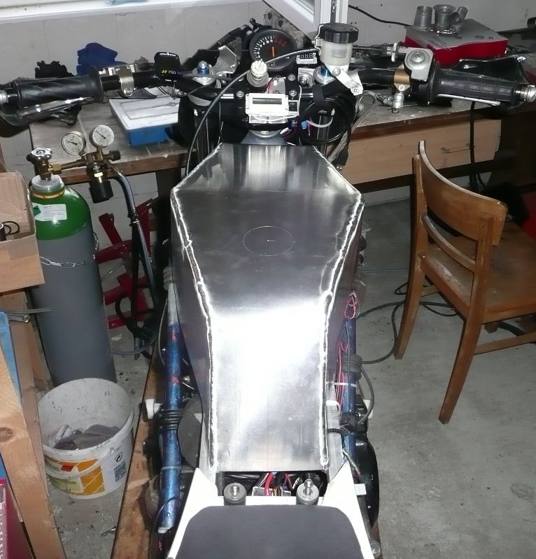

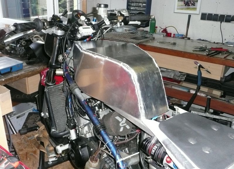

Dafür ist die erste kleine Tafel 1.5'er Blech angekommen und da habe ich gleich mal ein erstes Primitiv-Modell gebaut. War nur leider zu wenig, für den Boden muss ich noch was nachordern
Form ist grob an den RGV Tank angelehnt, aber etwas kürzer, damit man die Sitzposition etwas nach vorne legen kann.
Schweißen ging gar nicht so schlecht - keine Löcher und sieht brauchbar aus.
Genau die Aero 200 hole ich mir beim Zapf, dort sind die etwas günstiger, zudem habe ich es nur 60 km bis hin (hat aber leider gerade Urlaub)

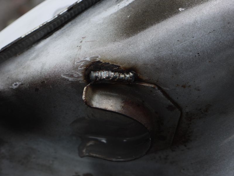

Wenn das tut kommt über den Winter Faust 2. Teil, denn mein 31K Tank hat an der oberen Halterung einen Haarriss, der jetzt mit Diko dicht hält.

Dass die 31er Tanks oben einen Riss bekommen hatte ich schon mal geschrieben, Habe es gelötet, aber es funzt auch es mit JB zu verschmieren.
bzw wie ich grad seh, schweissen geht auch, wenn der Tank leer ist...

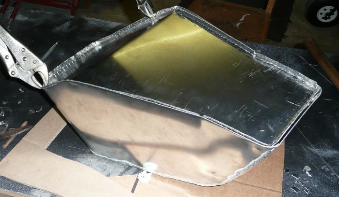

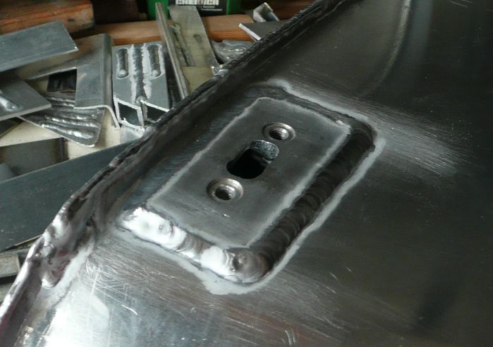

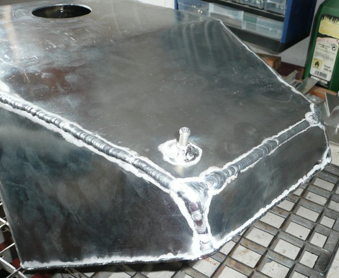

Das war jetzt mal ein Stück Arbeit das Unterteil zu verschweißen.
Vor allem die Stellen, wo man die "Knicke" hat. Dort muss man den umgebördelten Rand einschneiden, damit man biegen kann. Diese Stellen müssen dann später zugemacht werden, was nicht ganz einfach war.
(Sieht man auf dem ersten Bild im unteren linken Bereich)
Aufnahme für den Tankdeckel und Tankentlüftung sind auch drin.
Fehlt nur noch Dichtigkeit prüfen und der Tankdeckel ...
PS: Aktuelles Gewicht ca. 1.5 kg.
